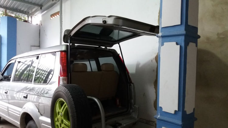

Đậu ơi là đậu, cái cửa cốp sau đang mở nên nó phải chỉa lên nóc nhà chứ Đậu .Cammera sao em câu nó đẩy lên nóc nhà vậy? có phải theo chiều gì ko các bácView attachment 1627289

chỉnh trong cài đặc đảo lại goc cam, mà cam bắc găn ở chổ nào mà chỉ lên trên nóc nhà hay vậyCammera sao em câu nó đẩy lên nóc nhà vậy? có phải theo chiều gì ko các bácView attachment 1627289
coi chừng cái cữa hậu đag mở
Ha ha ha trời quơ! Cao nhân có khác! Làm hồi nảy giờ mò mẫm! Y như rằng cửa sau mở thiệt!Đậu ơi là đậu, cái cửa cốp sau đang mở nên nó phải chỉa lên nóc nhà chứ Đậu .

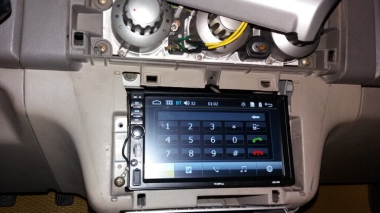

4 cặp dây kia là loa! Vậy giắc cũ chỉ còn lại 3 dây: đỏ vàng và xanh mực! Mính cạu thế nào bácView attachment 1627234

Dây màu hồng cam de bác! Em dí vô từng cộng 1 thấy có cammera thì quấn keo luônbác gắn cặp dây sub av trắng và đỏ, cộng tính hiệu cam giắc búp sen vàng vào chân video in hoac cam in trên dvd, giờ mò cộng kích sub và cam de nửa, dây cam hoặc dây hồng

Báo cáo các bác em đã hoàn thành ngoài mong đợi dưới sự giúp sức từ xa của bác langtu19, trưởng thôn, trưởng ấp, anh bốn sinbad...
Em chế pat thành công luôn! Lấy pat cũ! Đo ni khoang dùi kết quả! I love you cả nhà

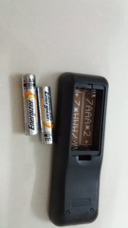

Giờ còn mỗi cái remot là bấm ko ăn! Em lấy 2 cục pin máy lạnh trong nhà! Có phải hết pin hay em dùng pin sai? Cao nhân chỉ giúp
