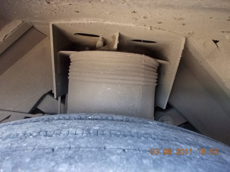

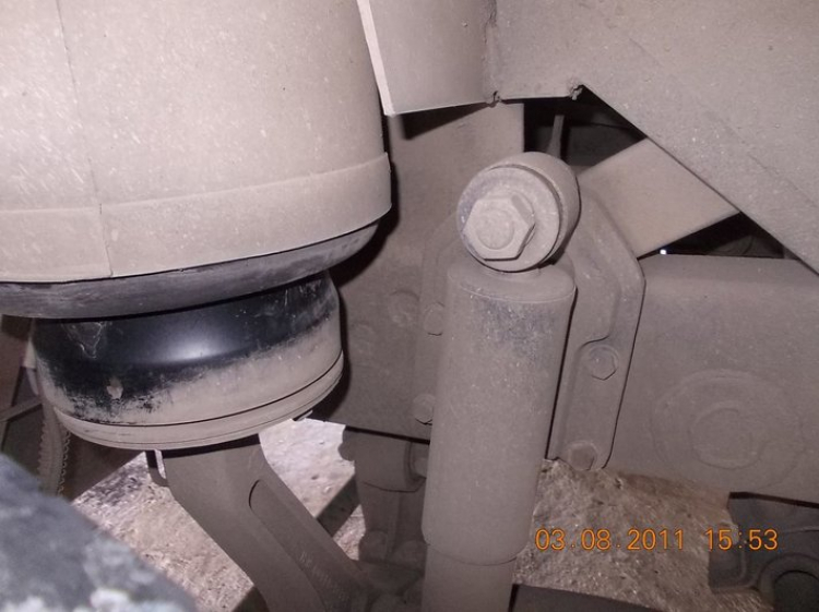

Khi hàng về e ngâm cưu và tìm cách lắp cho thích hợp, chắc kg cần tháo nhíp đâu bác, e kg biết mấy xe space va uniiver 50 chổ nó có xài nhíp hay lò xo mà nó nhún dữ hả mấy bác, e biết là nó có gắn bầu hơi.
Hôm đi vệ sinh dàn lạnh em thấy chiếc 50 chổ làm bố thắng sau, thợ tháo hết 4 bánh xe và dàn bố thắng em nhớ không rõ như là không có nhíp thì phải, nhưng thấy mấy thanh giữ cầu sau vào khung xe to quá chừng.
Bầu hơi xe 50 chổ. Không có dùng nhíp và có phuộc:

EM copy hình của Bác Pdkhoajp bên otofun.
Hèn chi.....nay em mới hiểu, loại xe này nó bị sụm bánh hoài ngoài quốc lộ, mỗi khi nó gặp ổ voi hoặc qua gờ sốc cao, tốc độ nhanh nó bị bể bầu hơi hoài.....loại này mà bể bầu hơi là hết chạy được, trong khi con Jo lì của mình vẫn chạy ngon nếu bầu hơi gặp sự cố. Em nghĩ bầu hơi này dùng tốt và bền, an toàn nếu đường sá bằng phẳng,không có gờ sốc cao, em sợ nhất là đi qua mô cầu trên quốc lộ. Nếu lắp bầu hơi này trên Jolie giảm được 50% độ sốc, em hài lòng, không đòi hỏi cao hơn được nữa.
