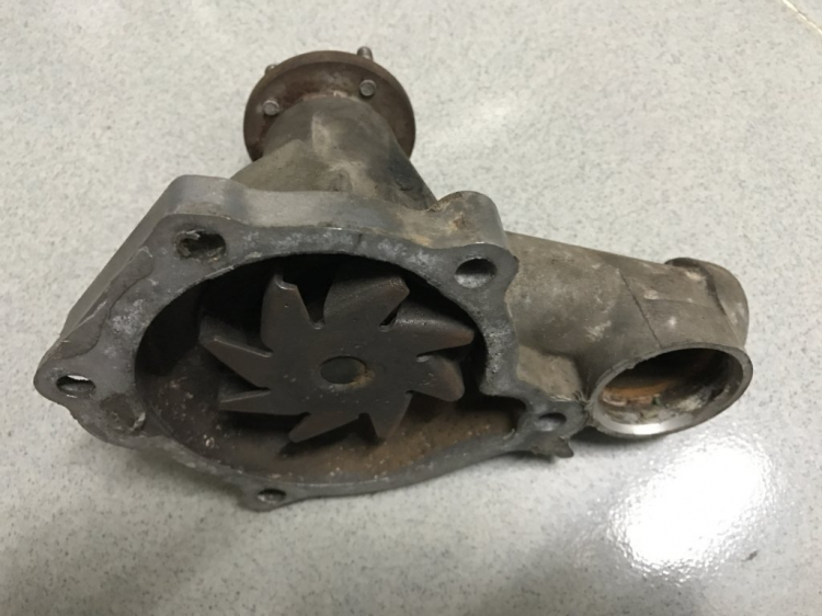

Nhân tiện các bác cho em hỏi về cái bơm nước.... sáng nay em đã thay bơm nước cho xe em rồi. nếu như ta muốn thay cánh quạt cho cái bơm cũ thì có được khng...? hay là phải cho vào phế liệu ạ....? Vì em thấy có người vẫn thay bạc đạn... còn cánh quạt thì sao nhỉ....

Cánh, cốt,bạc đâyNhân tiện các bác cho em hỏi về cái bơm nước.... sáng nay em đã thay bơm nước cho xe em rồi. nếu như ta muốn thay cánh quạt cho cái bơm cũ thì có được khng...? hay là phải cho vào phế liệu ạ....? Vì em thấy có người vẫn thay bạc đạn... còn cánh quạt thì sao nhỉ....View attachment 1797328
Thay mí cái này chi phí vật tư + nhân công hết bao lúa bác?
chi phí hơn con cọp, nhưng chỉ nghiên cú thôi. không có phụ tùng xịn cho cái bơm này, cho dù là cái bạc đạnThay mí cái này chi phí vật tư + nhân công hết bao lúa bác?
bơm xịn: hư cánh, bơm lô hư bạc đạn, nếu sài cái lô, mua cái nửa để dành theo xe là vừa!Nhân tiện các bác cho em hỏi về cái bơm nước.... sáng nay em đã thay bơm nước cho xe em rồi. nếu như ta muốn thay cánh quạt cho cái bơm cũ thì có được khng...? hay là phải cho vào phế liệu ạ....? Vì em thấy có người vẫn thay bạc đạn... còn cánh quạt thì sao nhỉ....View attachment 1797328
