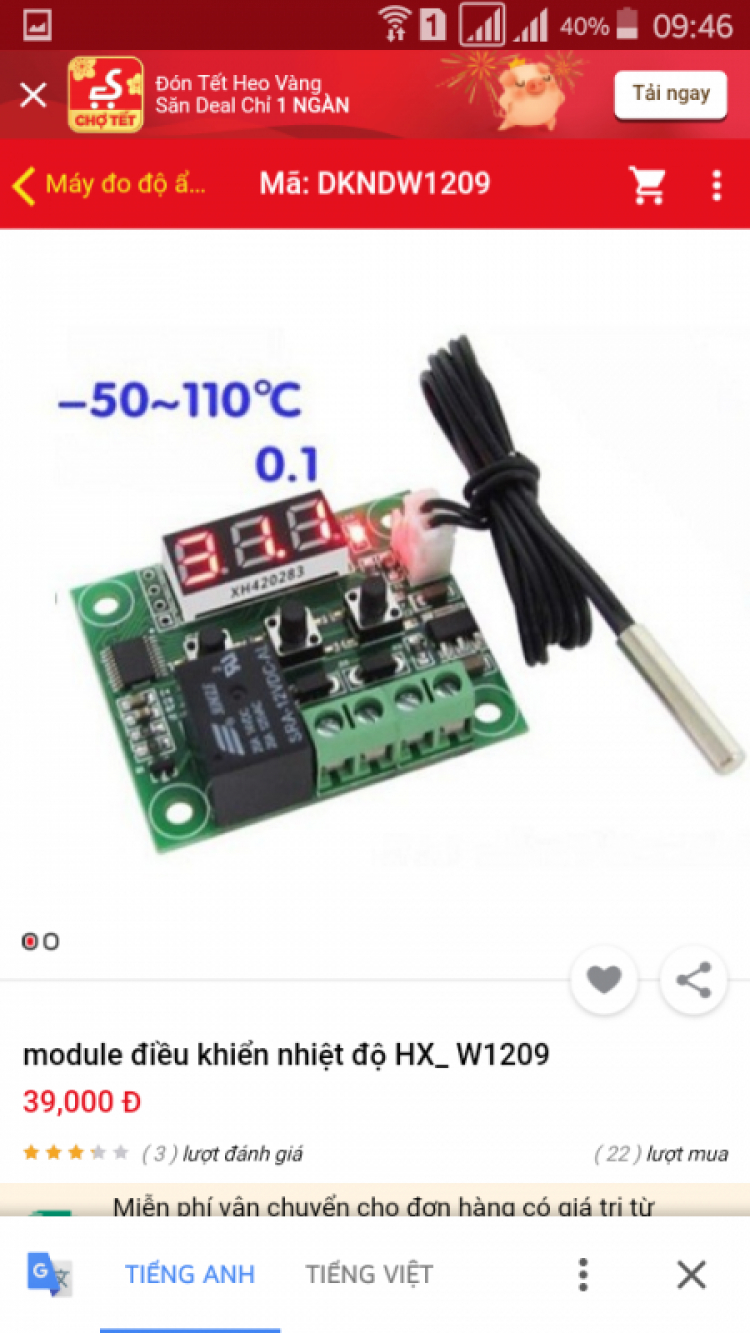

Có sơ đồ nè tido
1.dual pressure sw : ctac trên phin lọc
2. Engine cool sw: ctac theo hình bác langtu View attachment 1828205
A rành điện xe e tính độ rơle nhiệt độ này
Nên đấu vào chộ thích hợp nhất
Nó 4 chân, 2 nguồn , 2 rơle đóng mỡ
Jolie - Chiếc xe thân thiện
lấy nhiệt độ ngay họng gió xe làm chuẩn
Set 25 ngắt hit và 30 đóng hít
Vì sensor trên dàn không chính xác

Bác nên lấy nhiệt độ gió vào ngay hộp găn tay sẻ chuẩn hơn, mạc để trong hộp găn tay khiển roke câu vào chân công tắc trên tap lô giống như minh bật on off cho dể

Ay da. Công nghệ số, không thèm chơi cn cũ nữa hả ? Cái này lúc trước có 1 số cao nhơn dộ nó khiển quạt phụ, giờ cho nó khiển block lạnh lun . Chỉ ngán linh kiện điện tử nên hay tử là mệt à. Cái này cũng rẻ mà tido. Gắn cái hộp mica. Show cái đồng hồ và nút nhấn. Nhìn ngon à.
Gút ai đi. Hay à nha. Như vậy chơi dô hay à.
