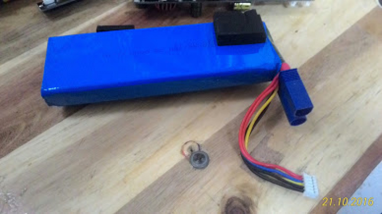

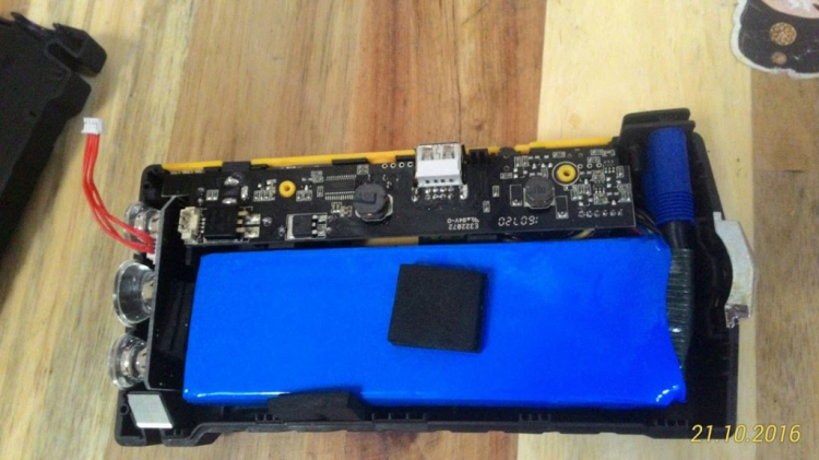

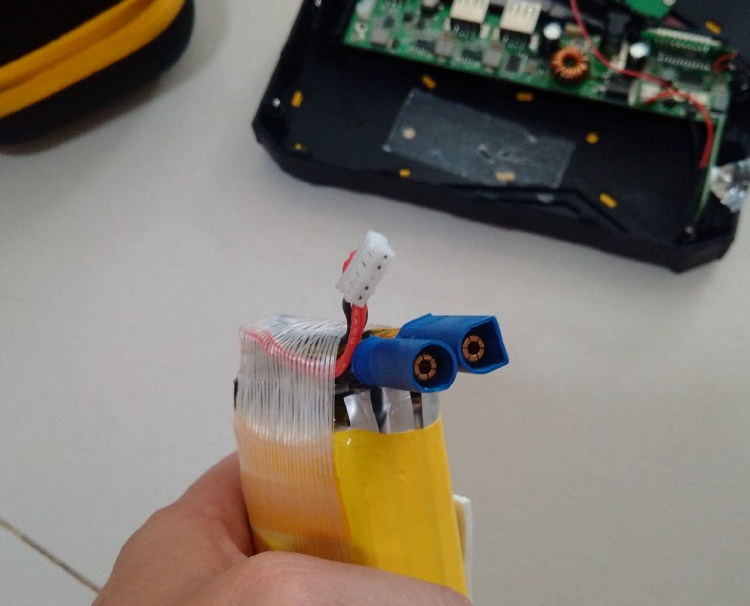

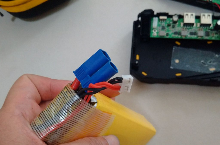

Mấy hôm nay trời nắng kinh khủng, em để cục jump trong khoang xe, thế là hắn... có chửa . Sau khi mổ ra thì thấy hình như pin nó là 3 cái ghép lại thì phải.
Cell pin không thấy nó ghi thông số gì cả, chỉ có cái mã LPB 9050 135 ST. Mấy Bác rành về pin cho em hỏi là mã pin đó là loại pin gì, có phải nó là 3x3,7v và mình mua 3 cell pin 3,7v về ghép lại thay là đúng phải không. Hiện tại bị phù nhưng xạc và xả thấy vẫn bình thường, nếu mình cột dây vầy xài tiếp mà không thay pin có bị bùm chéo hông

theo kinh nghiệm chơi RC. pin này là pin lipo. 1 cell 3.7v , bác mua pin mới thì mua lại 3 cell mới , ghép sẳn. chứ mình hàn chì thường khó, khi đi mua nên cân thử trọng lượng pin zin. chứ kích thức xe xích chút xíu mà dung lượng khác nhau nhiều á.

Bác chụp cẩn cảnh mấy cộng dây vào mạch do sạc khác nên cấu tạo dây hơi khác với pin RC một chút, mua pin lipo rc nên chọn dòng xả cao mới kích nổi xe, pin ít sài nên xả ở mứ 75% xe ko bị mang bầu

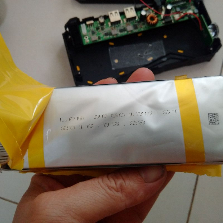

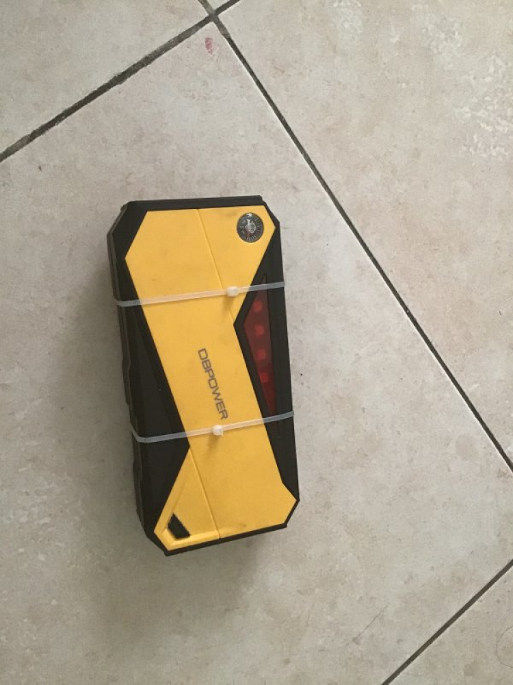

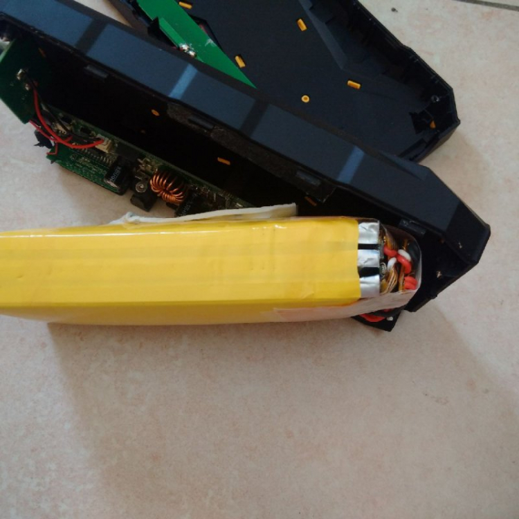

Em xé bao pin ra thì thân nó ghi thông số vầy, không biết có phải dung lượng là 9050 mAh không? Quảng cáo nó ghi là 18.000 mAh nhưng dò tìm thử thì pin dung lượng cao vậy cục pin nó phải to đùng.
Đầu sạc nó như vầy

Em xé bao pin ra thì thân nó ghi thông số vầy, không biết có phải dung lượng là 9050 mAh không? Quảng cáo nó ghi là 18.000 mAh nhưng dò tìm thử thì pin dung lượng cao vậy cục pin nó phải to đùng.Đầu sạc nó như vầyView attachment 1846676 View attachment 1846677 Theo Bác thì mình thay pin có dung lượng và dòng xả bao nhiêu thì phù hợp.
Bác vào _quanphongrc.vn_, vào mục pin lipo, kiếm pin 3s có kích trước bằng hoặc nhỏ hơn tý, dòng xả khoan 40-50c là được, dung lượng loại cho rc roi vào tầm 3000- 4000mhz, đây là dung lượng thật , còn loại ghi 18000mhz thi em nghỉ là 3s x 6000 = 18000 chức cục pin 18000mhz ko thể nhỏ như vậy, mà nếu có nhỏ như vậy thi gia ko hề tính bằng tr mà phải vài chục triệu 1 cục bác mua về cân đo kỷ trước khi mần nha, pin này dòng xả cực cao nên nếu lở đoản mạch là bùm chéo nha khối lửa mịch mù,
