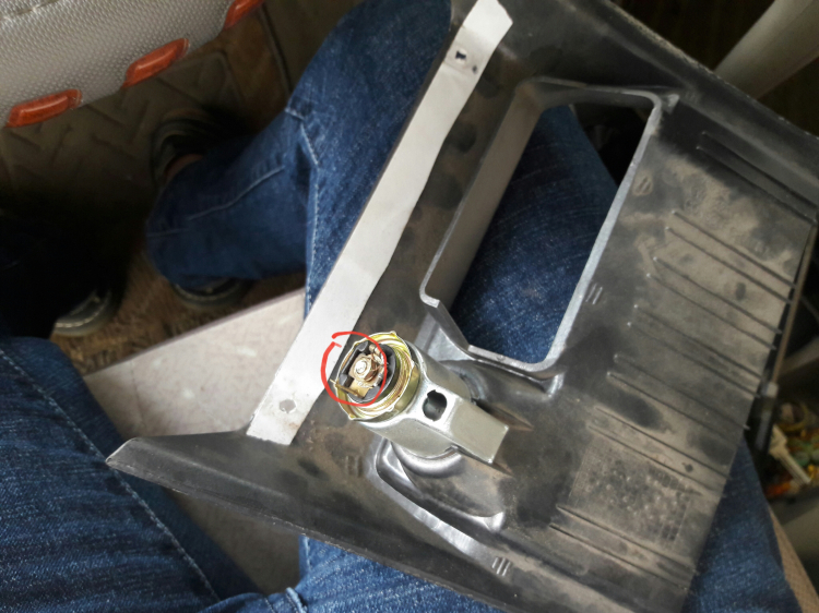

Em mua một cái tẩu mồi thuốc hàn chì lấy nguồn sau cái tẩu zin rồi cắm nguồn cam, dấu phía trongBác câu vào cục biến 12v ra 5v hay câu trực tiếp nguồn 12v vào cam,
Sao bác ấy biết ko đủ điện lên cam, có khi tèo cục biến đóEm mua một cái tẩu mồi thuốc hàn chì lấy nguồn sau cái tẩu zin rồi cắm nguồn cam, dấu phía trongView attachment 2180197View attachment 2180210
Chỉ nghe nói vậy thôi, chứ em cũng ko rõSao bác ấy biết ko đủ điện lên cam, có khi tèo cục biến đó
Lúc trước em cũng hàn chì ngay sau tẩu thuốc. Cam không lên, ra thợ kiểm tra thì là hàn sai dây lửa vào cam, Kết quả cháy lun cái cam.Em mua một cái tẩu mồi thuốc hàn chì lấy nguồn sau cái tẩu zin rồi cắm nguồn cam, dấu phía trongView attachment 2180197View attachment 2180210

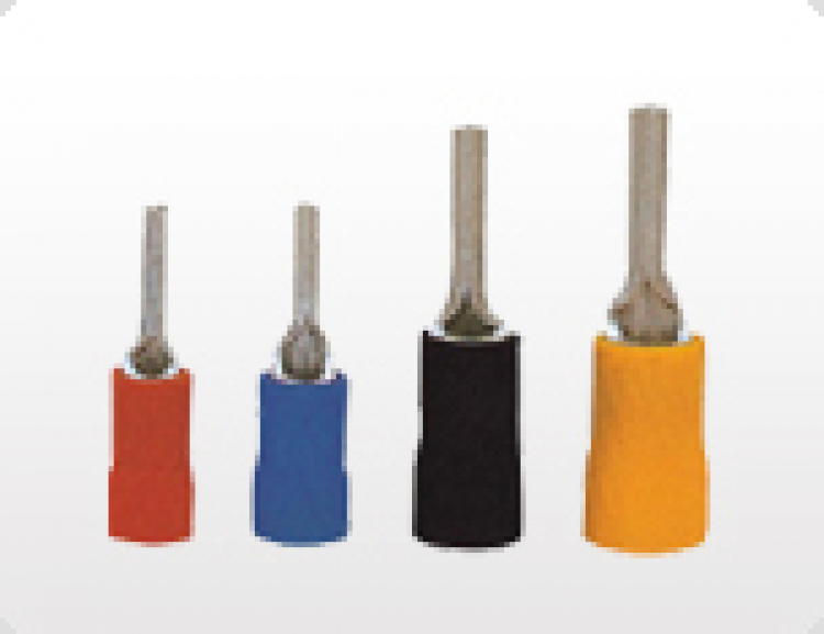

Trước đây em cũng bài đặc hàn chì, kết quả là mối hàn lúc ăn lúc không, chập chờn, cục chì thì to tổ bố. Sau này em phát hiện ra việc bấm đầu cos rồi cấy đầu cos vào chân jack, sau đó quấn băng keo chặt lại, nó đơn giản mà không trượt phát nào phù hợp cho thợ ống nước đi làm thợ điện như bọn mình. Cái đầu cos nó dạng như vầy:
Còn nối dây điện, dây loa... tại các vị trí chật hẹp, cứ dùng cái này, lấy kềm bấm cái bụp rất nhanh và chắc cú, khỏi quấn băng keo cách điện gì cho rắc rối.

Mua thêm cái tẩu xịn, gắn kín kín xíu, cắm vàoEm mua một cái tẩu mồi thuốc hàn chì lấy nguồn sau cái tẩu zin rồi cắm nguồn cam, dấu phía trongView attachment 2180197View attachment 2180210
