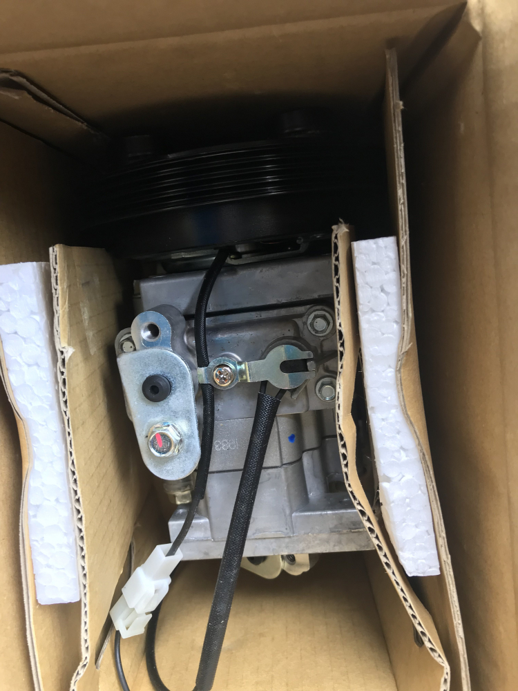

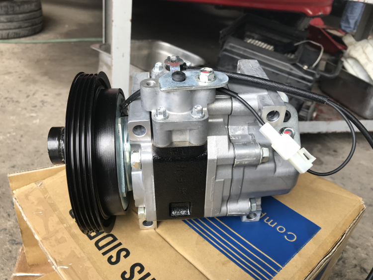

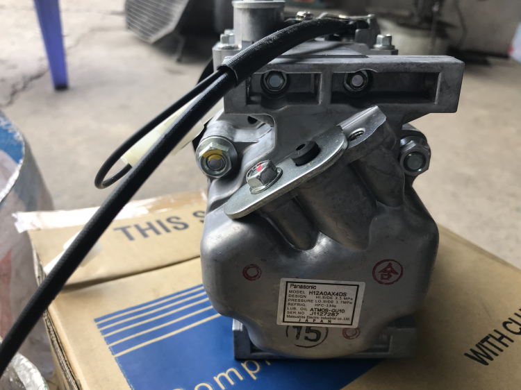

Bác omo lóc này gắn vào thui hay phải sài puly mặt hít củYda..? Mình chuột bạch loại này từ hồi off ĐL đến giờ xe nằm ụ ko có đi đâu chỉ chạy lanh quanh bh vài cây số tuần nổ máy 2 lần cảm nhận lóc hoạt động củng ok lạnh tốt vì chưa có thời gian sử dụng nhiều nên ko biết có bền như lóc zin ko vì vậy ko chim sẻ chỉ đưa hình ae tham khảo ThuiView attachment 2222375View attachment 2222376View attachment 2222377kìa![]()
Yda..? Nguyên lóc puly mặt hit y zin chỉ lắp vô thôi sài thui kìaBác omo lóc này gắn vào thui hay phải sài puly mặt hít củ
Giá bao nhiêu bácYda..? Nguyên lóc puly mặt hit y zin chỉ lắp vô thôi sài thui kìa![]()
Yda..? Kỳ mình làm hết thay lóc dàng nóng dàng lạnh trước đường ống ga vệ sinh tổng thể thay sin chỉ ko làm dàng sao thôi hết đâu mười mấy củ cái biu tìm nẩy giờ ko thấy kìaGiá bao nhiêu bác

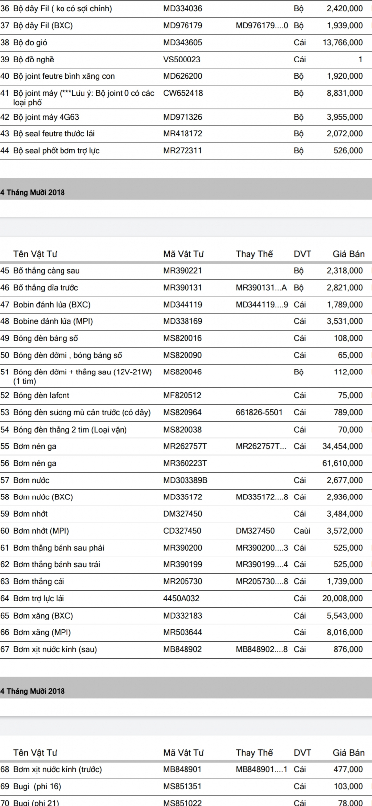

Cách nay 3 năm em hỏi là hơn 30 chai một xíu, mà nay lên gấp đôi rồi sao, nếu đúng thì người ta đồn thổi phụ tùng MIT giá quá cao cũng phải.
Toa 61 chai nè tt ui
