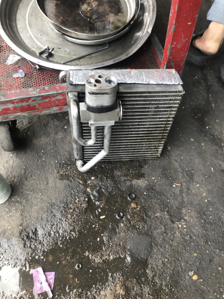

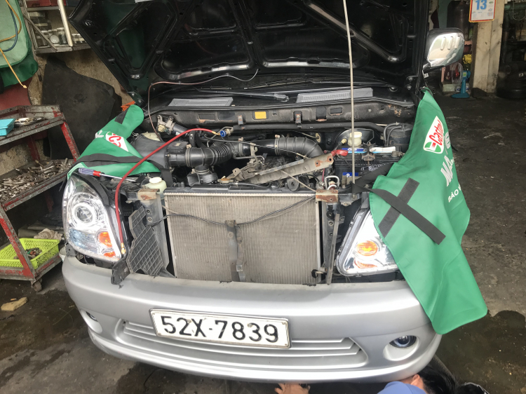

Hello các bác và a tà cú . Món lạnh này thì e mới khám tổng quát xe xong, vệ sinh dàn trước và sau, thay fin lọc, thay mặt hít và (cốt đầu lóc ) là cái chổ e khoanh tròn đó, trước khi e đem xe vô chỗ này mần thịt thì có đi hai chỗ khác ,Đầu tuần xóm nhà mình yên ắn quá vậy các bác.
Các bác cho em hỏi lốc lạnh xe em nó cứ kêu éc, éc miết, em bật một dàn lạnh trước thì đở còn bật cả dàn lạnh sau thì nó kêu ghê lắm, bây giờ có sữa gì được không hay phải thay mới, nếu thay mới thì thay loại nào được các bác, bác nào đã kinh qua vụ này chỉ em với.
Chỗ đầu tiên E nói . Kiểm tra và vệ sinh dàn lạnh dùm e , a thợ nhìn khoan máy xong liền phán . Lạnh xe a còn ngon ko nên làm , chừng nào hư rồi làm, thế là e đi về.
Tới chỗ thứ 2 e cũng nói như chỗ đầu tiên . A thợ nhìn 1 vòng liền phán xe bị rơ cốt đầu lóc ko sửa đc chỉ thay mới, hôm nay xe hơi nhiều mai a ghé nhe, thế là e lại ra về
Tới chỗ thứ 3 e cũng nói y chan . A thợ rồ ga vài lần rồi nói , xe a bị hư cốt đầu lóc , chỉ đóng lại sơ mi là ngon, a về đi sáng mai ra sớm e làm cho , lần này nghe có bộ ổn hơn 2 lần trước , thế là e lại về
Sáng hôm sau e ra thật sớm , a thợ cho nguyên đám lính khoản 5, 6 a gì đó , tháo trong vòng 15 phút là banh chành , thợ cả kiểm tra và cho thay đẩu cốt , thay sin, Bạc đạn, phin,sạc ga, thế là xong ngay . Lâu qúa ko gặp các bác ,nên e hơi dài dòng đừng ném đá e nhe ! Tội Hi Hi Hi
Trở lại vấn đề chính của a Đạt nè , h e liệt kê ra xe a có thể bị kêu trong những trường hợp sau .Đầu tuần xóm nhà mình yên ắn quá vậy các bác.
3 lá mía, bạc đạn, thiếu nhớt, mặt hít , và đầu cốt lóc, lõng dây corua, a kêu thợ kiểm tra từng món một xem có loài bệnh ko.

Trước khi làm lốc có kêu không, có bị hao ga không bác?Hello các bác và a tà cú . Món lạnh này thì e mới khám tổng quát xe xong, vệ sinh dàn trước và sau, thay fin lọc, thay mặt hít và (cốt đầu lóc ) là cái chổ e khoanh tròn đó, trước khi e đem xe vô chỗ này mần thịt thì có đi hai chỗ khác ,
Sáng hôm sau e ra thật sớm , a thợ cho nguyên đám lính khoản 5, 6 a gì đó , tháo trong vòng 15 phút là banh chành , thợ cả kiểm tra và cho thay đẩu cốt , thay sin, Bạc đạn, phin,sạc ga, thế là xong ngay . Lâu qúa ko gặp các bác ,nên e hơi dài dòng đừng ném đá e nhe ! Tội Hi Hi Hi View attachment 2222216View attachment 2222217View attachment 2222218
