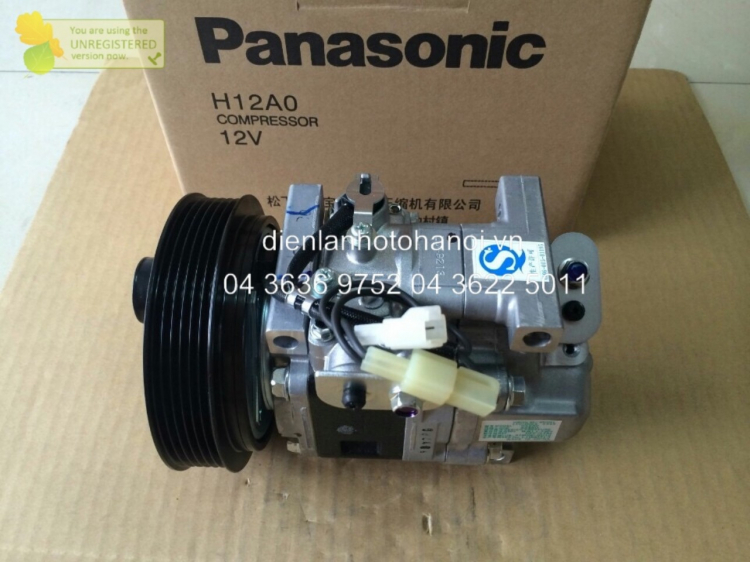

Theo e ! Cái gara củ hết linh rồi, đi cái gara mới đi bác. Nếu bị đầu cốt thì lúc lóc đang chạy bác sẽ thấy buly hơi đảo và mặt hít ,lúc hít lúc ko .còn lạnh vẫn bình thường , xe bác mất lạnh thì chỉ có xì ga , mà đã xì ga đồng nghĩa hao nhớt nên kêu
Xì gas và nhớt là cái chắc, riêng vụ ba cái cọng caosu sin mấy chỗ nối là phê rồi, nhiều chỗ lắm, nó xì xụp lanh quanh là tiu.
Như bác Tido, thần băng giá, chạy cứ bị yếu lạnh hoài , tháo banh ta lông mới phát hiện xì dàn nóng , mà nó bị phía giũa 2 két, nên không thấy dấu xì !
Còn Bác Taku - thợ thử áp không xì, nhưng chạy 1 time là lạnh yếu, block kiu, chắc chắc chỉ lanh quanh cái block và cái két nóng - vụ này Bác đen có kinh nghiệm dữ nè : 3 tháng là yếu lạnh, thay ống caosu, thay sin, thay phớt ... làm tới lần thứ 3 , may thay đúng cái phớt chịu được ở đầu block thì mới ok, mà cái phớt đó phải chuyên lạnh thì mới tháo không tháo banh block zin. haiza.
Block mới hàng Nhựt chắc là không còn nữa rồi, đời quá cổ, chỉ còn hàng tập cận bình thôi, hàng oem thì cũng tùm lum,block Trung TN bán 4.3tr nhìn y chang block mazda 626 hay 323
Jolie - Chiếc xe thân thiện
block mazda 626
block mazda 323
Lazada block 323 mazda
nói chung, bịnh này bình thường như cân đường hộp sửa rồi mà, bàn quá trời lâu nay - giờ chỉ còn mua ở đâu uy tín mà thôi hà.
