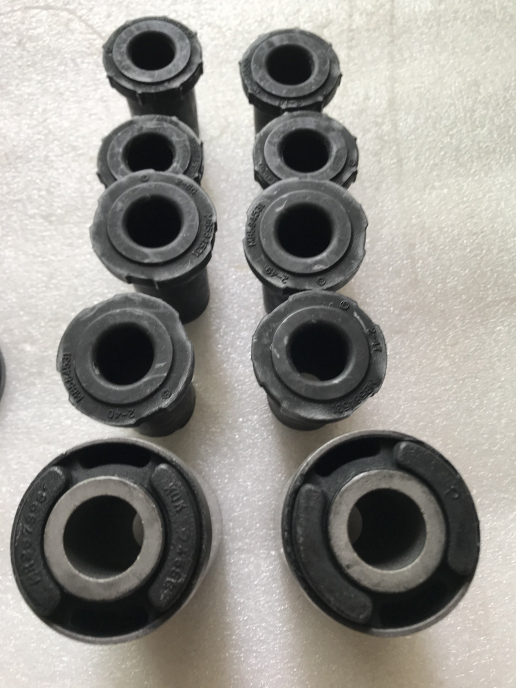

Mún êm mà chỏi cái bầu ngay chổi này thì sao hịu quả. Đẻ nó êm nhứt thì: nhíp phải xịn (mới), ac nhíp phải còn mới ken và xịn, phuột cũng vậy,....

Thì hồi đó anh cũng làm 1 lượt cùng với anh Phong đó, nhưng thấy không cải thiện được nhiều, cũng làm đủ cách hết, anh test búa xua, thay bầu dài cũng ko dc, giảm lá nhíp cũng ko xong, gắn thêm tank chứa hơi để khi nhún mạnh hơi vào tank cho dịu cái bầu, mà cũng chả ăn thua, xong gắn cái cùm vô, lại độ tiếp chèn thêm cao su vào, cũng ko dc, cuối cùng a quyết định chơi cú chót, ko êm nữa thì bán xe, mua cái bầu hơi mới loại ngắn+ cùm, ko chêm thêm gì hết, thì kết quả ngoài mong đợi,chở nặng thì chắc cú ko xệ đích, đã chở thử vài người bạn đi thử ai cũng nói xe này êm quá. Nên thấy happy gì đâu...hi..hi
Cái gì thế? vụ này em lui, bầu bì gì thì nó cũng vậy hà, được cái này mất cái khác. Giống như cảm nhận rút kết từ Trùm nhựa, TT là bầu không có đất diễn nếu vẫn sài nhíp, êm thì 1 số sẽ bị say xe do nó nhịp nhẹ và lắc mông ... hehehehehe hao lúa cho vụ này quá há bác @honghaiht2002 .

THì đó bác Micrapis..., làm tới làm lui riết em muốn nản luôn, tính bán xe rồi đó chứ, nên em test đủ thứ hết hy vọng nó êm, hôm nay thì em thấy nó đã đúng bệnh rồi, vượt ngoài mong đợi, Jolie tưởng không thể êm, nhưng giờ êm không thể tưởng...hi..hi, mà đó là cảm nhận của riêng em thôi, nên em muốn Bác nào làm thì hãy qua test thử xe em trước rồi hả quyết, giờ đi xe mà ko bơm bầu là thấy ko êm...Cái gì thế? vụ này em lui, bầu bì gì thì nó cũng vậy hà, được cái này mất cái khác. Giống như cảm nhận rút kết từ Trùm nhựa, TT là bầu không có đất diễn nếu vẫn sài nhíp, êm thì 1 số sẽ bị say xe do nó nhịp nhẹ và lắc mông ... hehehehehe hao lúa cho vụ này quá há bác @honghaiht2002 .
