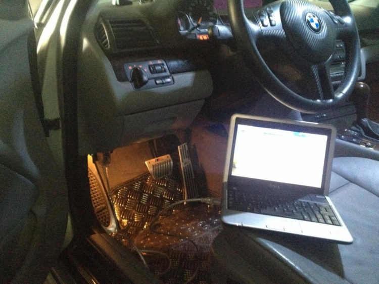

Coding thêm vài option cho em nó :
Đèn nội thất, em đang ráp led trắng cho nó sáng . So với đèn zin thì sáng gấp 2 lần.

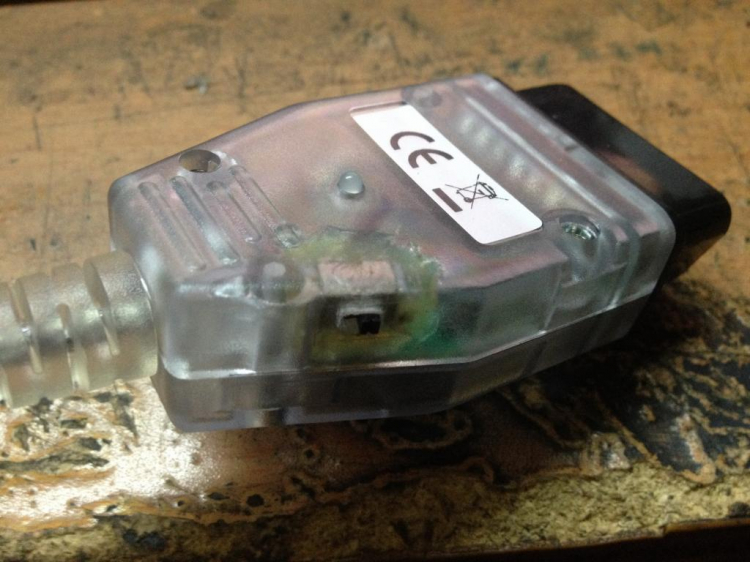

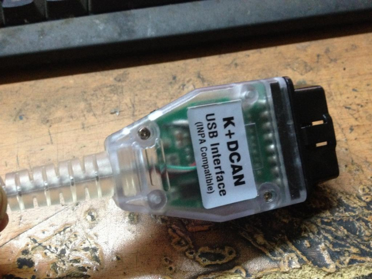

Cáp để coding.
Thay vì phải mua 2 cọng cho đời cao/thấp. Để tiết kiệm , chế cái công tắc nhỏ để đóng/mở chân 7 và 8. Xấu nhưng được việc.
Tạm thời thêm 2 chức năng liên quan remote :
_ Chức năng tự lock sau sau 2 phút , tính từ thời điểm ấn nút unlock nhưng không mở cửa.
_ Sau khi lock thì lock 4 cửa + trunk. Khi ấn nút unlock chỉ mở cửa tài, ấn thêm lần 2 sẽ mở all. Thích hợp khi đi 1 mình, đở phải care vụ mất đồ bên cửa phụ hay cốp sau.
_ Tự lock cửa khi xe chuyển bánh.
_ Khi tắt máy, mở cửa mà quên chưa rút chìa . Sẽ có chuông cảnh báo.
Còn vài option linh tinh, em sẽ liệt chi tiết các cod cho E46.
Cáp để coding.
