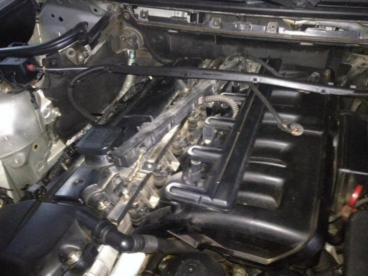

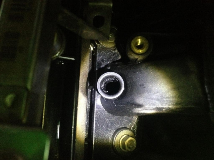

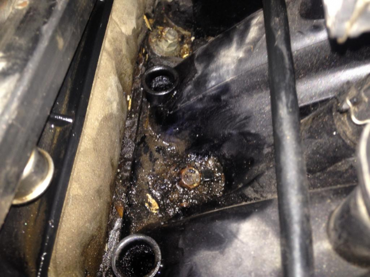

Luôn tiện tháo dàn béc phun xăng ra xúc vệ sinh + thay O-ring luôn cho máy nó ngọt.
Khi tháo ra thì phát hiện béc máy số 3 bị rò xăng ( ướt quanh béc xăng, trong khi nhữn cái khác khô ráo ). Khu vực này hơi bị dơ , phải hút bụi cạo rửa .

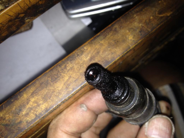

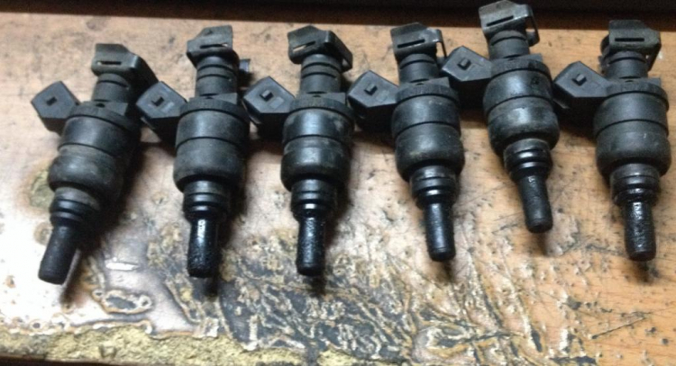

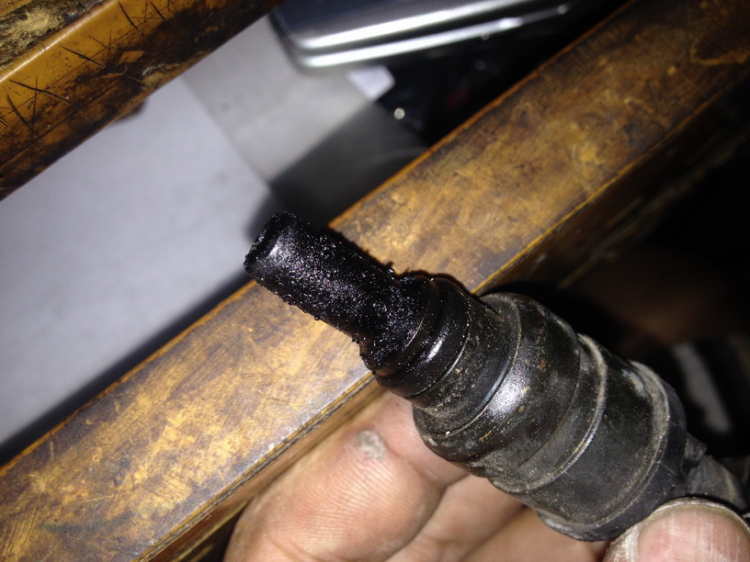

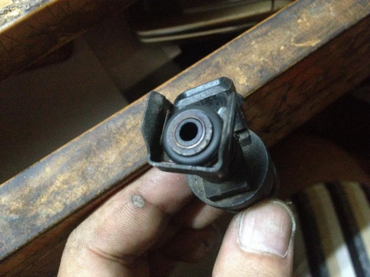

Tháo 6 cây béc về nhà vệ sinh cho kỷ. Cây nào cũng bị O-rig trên thì nở, ron dưới thì chai. Riêng cây bị rò xăng thì bển vụn luôn oring. 6 cây dơ dả man. Nên nếu nói mua chai bỏ vô bình xăng để súc béc chắc chỉ thích hợp cho xe mới. Còn dơ cở này chỉ có nước tháo ra cạo rửa thôi. Y như dàn lạnh phải tháo ra vệ sinh, chứ mua mấy chai xịt vào không tác dụng lắm.

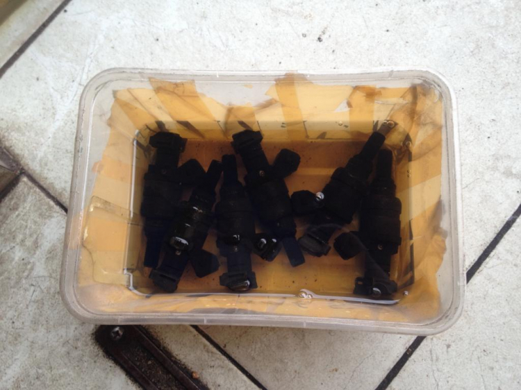

Ngâm 6 cây béc vào dầu DO , nhìn như 6 con chuột con đang ướp ngũ vị hương chờ nướng :

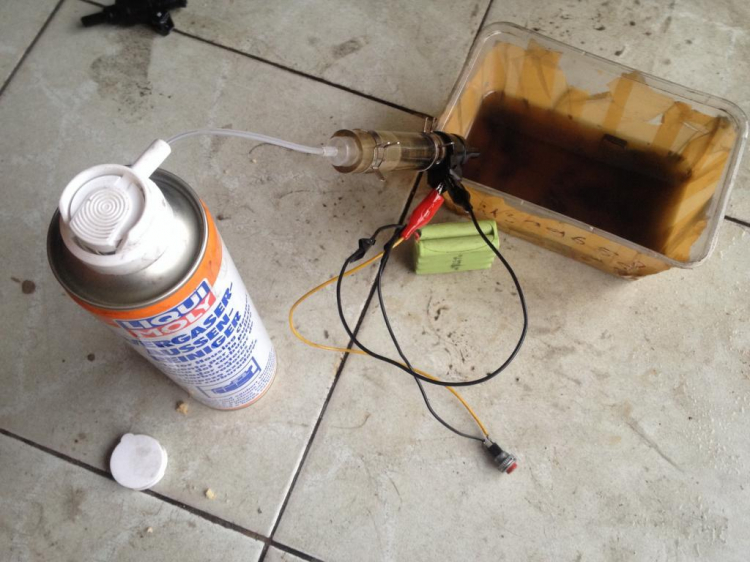

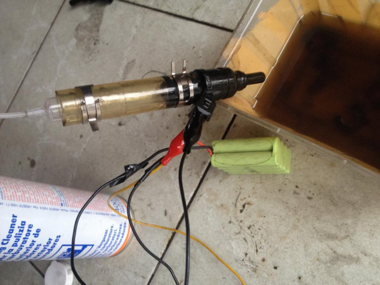

Đây là bộ tool xúc béc tự chế. Cái chai xịt đó chuyên xúc béc của liqui , giá 170 ngàn. Đủ xúc cho 6 béc.Còn dư chút đỉnh mai qua vệ sinh bướm ga .
Cục pin qua công tắc để đóng mở cho béc phun. Chi tiết em sẽ cập nhật qua topic súc béc sau.
Cách làm là xịt vài phát để dung dịch nó nén sẳn vô cái ống nhựa mình chế. Sau đó nhấp công tắc liên tục để kích cho béc phun. Thực hiện 3,4 lần vậy cho mổi béc. Làm tuần tự từng cái, nếu có béc nào phun yếu mình phát hiện để thay luôn. ( may là xe này 6 cái đều chưa yếu)

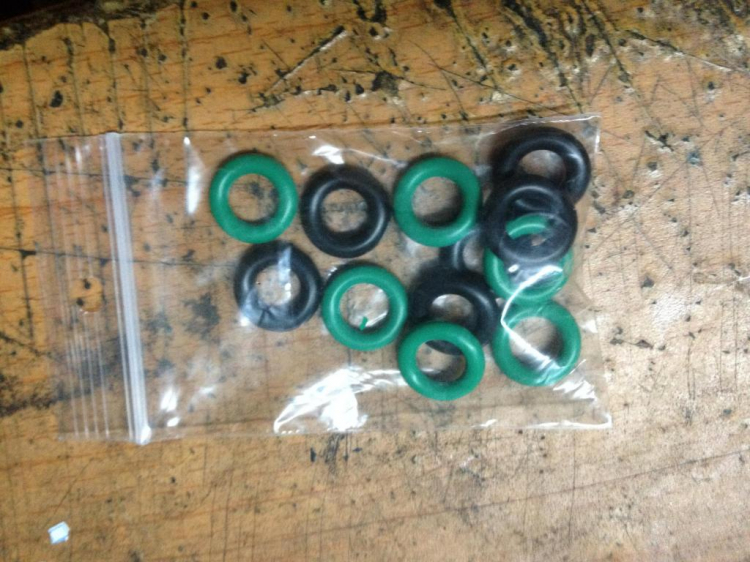

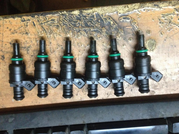

12 cái O-ring cũng bả rồi , nên thay luôn nguyên kit new :
6 cái đã sạch sẽ, thay sin new. Mai ráp vào xe là done.
