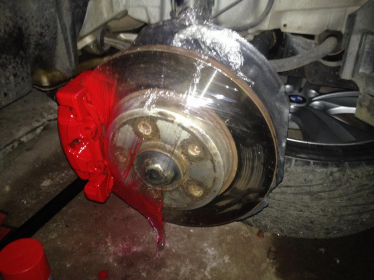

Xin ngưng ngang để demo tại sao có vụ lem lem đỏ. Là do tiến hành sơn cùm thắng màu đỏ cho đẹp vừa chồng rĩ luôn.

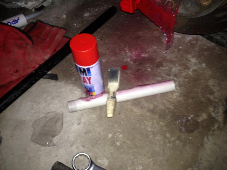

Mua 1 cái bàn chải sắt để xả rỉ sét , 1 chai sơn xịt màu đỏ.
Còn cuộn ni lông là chôm cuộn quấn đồ ăn của vợ.
Quấn để khi phun sơn không lem ra những chi tiết khác.
