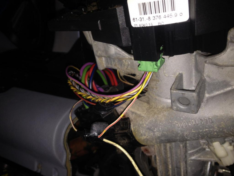

Đây là cụm dưới vô lăng, sensor cảm biến gốc lái , socket ra của cụm điều khiển :

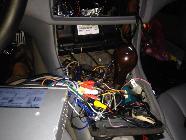

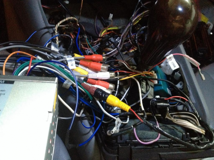

Đầu DVD và dây điện xung quanh cần số :

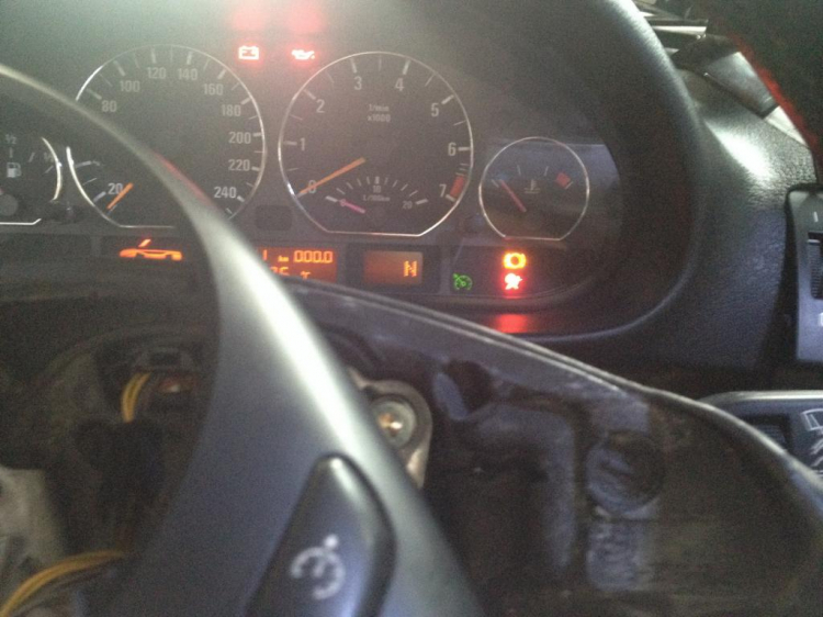

Báo lổi túi khí là đang do tháo túi khí của vôlăng ra để đo. Còn cái báo vàng vàng kia là do chưa thay sensor ABS. 2 vụ này sử lý đơn giản.

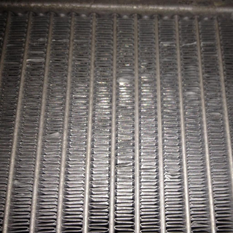

Luôn tiện bung dàn điện, tháo ra xem dàn lạnh tình hình thế nào. Báo cáo là còn như new, sạch sẽ chưa "vướng bụi trần" . Chắc do "chồng" trước mới thay. Nên dàn lạnh yên tâm mà vi vu thêm vài năm nữa.

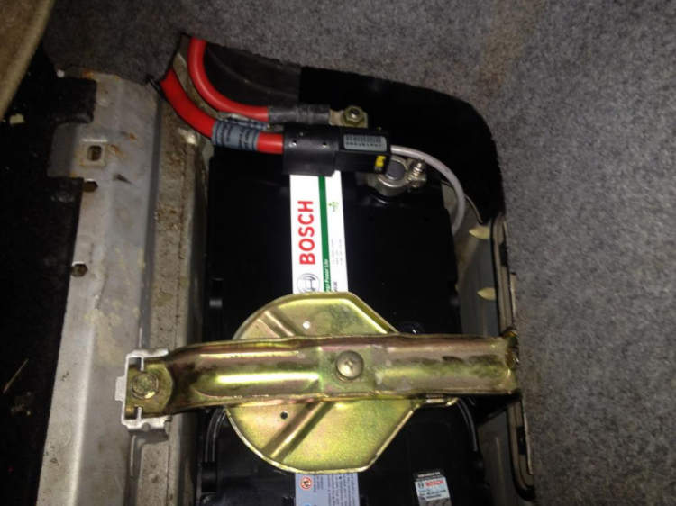

Bình theo xe và bình new hơi có sự khác biệt về kích thước. Nhưng 100Ah là bỏ vừa ôm vô hộc luôn.
Ráp bình new vào, siết chặt các cọc bình và không quên gắn ống thoát hơi cho bình.

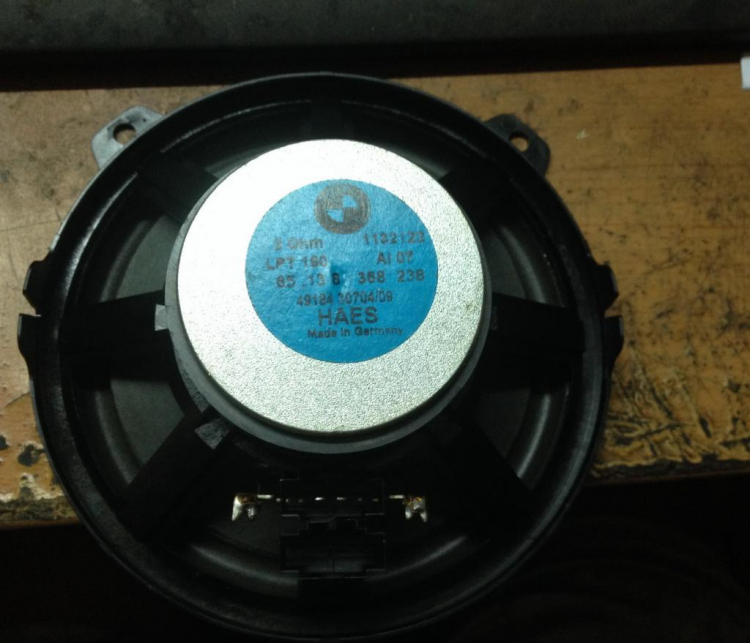

Vặn nhạc nhỏ hơn 50% thì không sao, vặn to gần max thì phát hiện có 1 cái loa SUB sau bị rền. Vụ hơi rền nhẹ này phải "mẩn cảm" lắm mới phát hiện được.
Tháo ra thì phát hiện bị hở lưới do bong keo, nên tháo ra mang về. Tạt qua chạp bô mua 1 lọ keo con chó về dán lại luôn là ngon.
