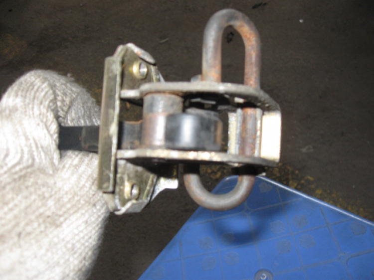

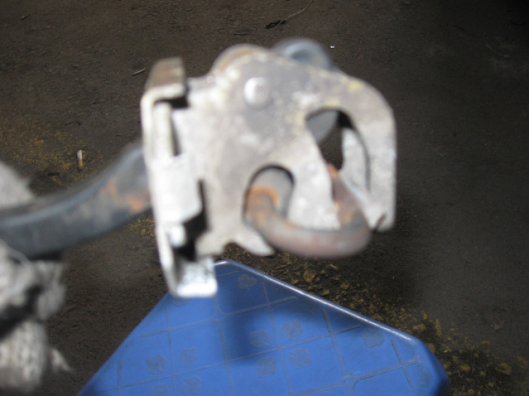

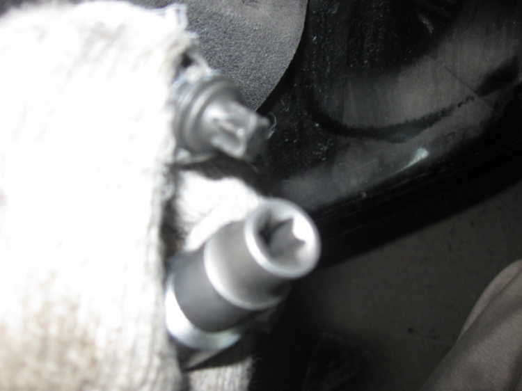

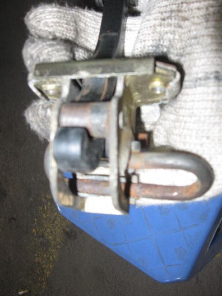

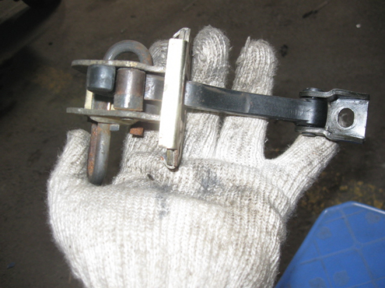

Khắc phục tiếng kẻo kẹt khi đóng mở cửa.
Tháo cái thanh giằng nhỏ để giữ vị trí cửa.
Để mở được cái này cần có bộp týp sao. Na ná bộ để chỉnh cam.
Cần phải tháo luôn tapi để lòn tay vô trong mở cả cụm ra. Tình hình tiếng kẻo kẹt là do thanh nhựa nó lăn trên con lăn cũng nhựa. Khi khô nó tạo ra tiếng kêu do bị tỳ mạnh. Và phần con lăn quay trên trục kim loại cũng tạo ra tiếng.
Xịt WD40 để tẩy hết rỉ. Sau đó bôi ngập mở bò trắng vô cả cục đó .Ráp vào đóng mở của êm ru.
