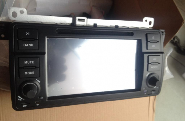

Luôn tiện show cái đầu DVD mới về, chuẩn bị lắp vào xe.

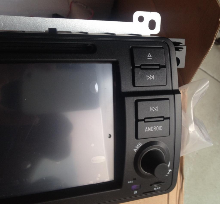

Đầu này tích hợp 2 đầu chung : 1 là đầu DVD thông thường, nghe nhạc, nghe radio, xem phim , kết nối bluetooth để chế độ gọi rảnh tay ( có micro ở đầu, còn loa phát ra cả xe ..) camera de. Và đầu chạy hệ điều hành andoird. Chạy riêng biệt nhau. 2 khe thẻ nhớ cho 2 bên riêng nhau.

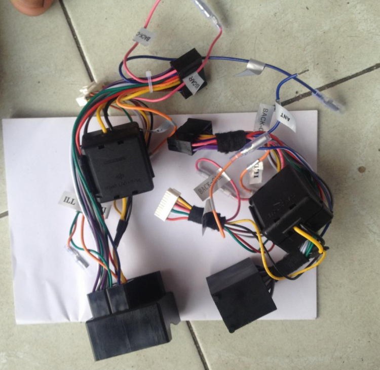

Scan bus , hộp này để giao giữa đầu và xe . Giữ nguyên chức năng cruiser control, chuyển bài, tăng giảm volum , gọi điện thoại, nhấc máy nghe ...bằng các chức năng trên vô lăng ...

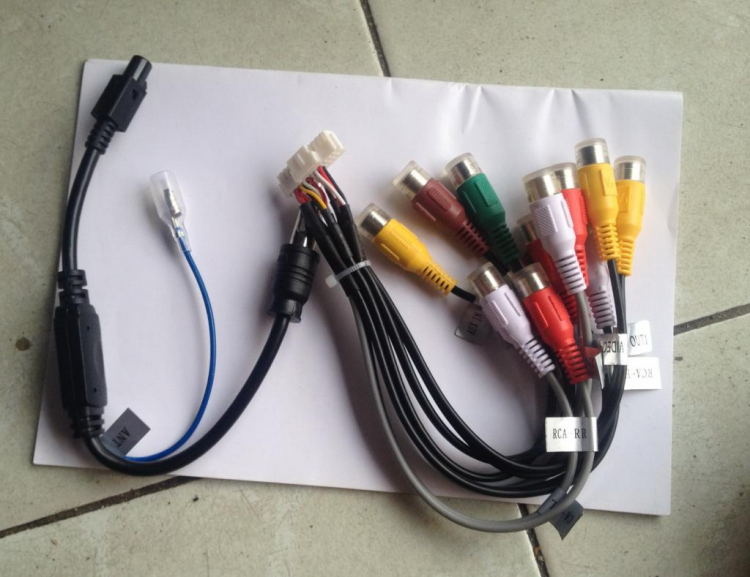

Anten cho radio, cắm ra anten radio có sẳn của xe + Các đầu ra Audio và Video. Bao la cổng đủ cho gắn thêm 2 màn hình gối sau. Đầu vào camera de, camera hành trình , camera tiến ( bắt bên gương phụ )

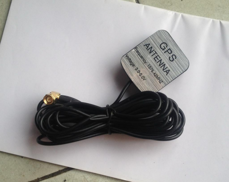

Anten GPS -dùng cho khi xài các chương trình định vị. Dây cực dài khi ráp cho hít thẳng lên nóc xe. Để tận dụng cả thân xe làm anten. Khỏi lo dán phim chống nóng xịn mà không xài được định vị dẩn đường.
Trên lý thuyết khi định vị chỉ cần bắt sóng 3 vệ tinh, nhưng thực tế khi xe di chuyển nó cần hơn 6 vệ tinh mới định vị được. Đó là lý do tại sao vietmap xách tay đi xe máy lại ok, còn bỏ vô xe hơi là khùng khùng.

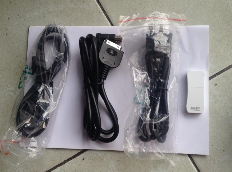

Dongle wifi , các dây kéo dài cho USB . Để cắm thêm usb hay usb-3G. Có thể lắp thêm 3g để đọc tin, coi phim, nghe nhạc online. Hoặc phát 3G thành wifi cho cả xe dùng .
Công giao tiếp apple dành cho ipad, IP3,3s,4,4s ..từ IP5 trở lên phải mua cục đổi sang mini.
Các bus dây thiết kế sẳn cho xe, chỉ cần plug and play. Khỏi cắt dây chế độ :

Cái này là đồ Tàu , không phải hàng xịn dynavin . Giá chỉ phân nữa. Chất lượng + độ bền so với tầm tiền chấp nhận được.
Do E46 xài ampli rời, nên lắp đầu này chất lượng âm thanh chỉ có hơn chứ không thua đầu zin. Nhất là các đầu băng.
Andoird 4.xx nên tốc độ ok. Tắt mở có logo BMW. Còn ứng dụng thì y chang cái dtdd chạy hhd andoird nên vô vàn ứng dụng trên đó. Thậm chí tải chương trình học Anh văn cho trẻ con vừa đi xe vừa học cũng ok.
Có remote cho "băng đảng" ngồi ghế sau có thể chỉnh bài hát, volum, bass, "chép" ...
