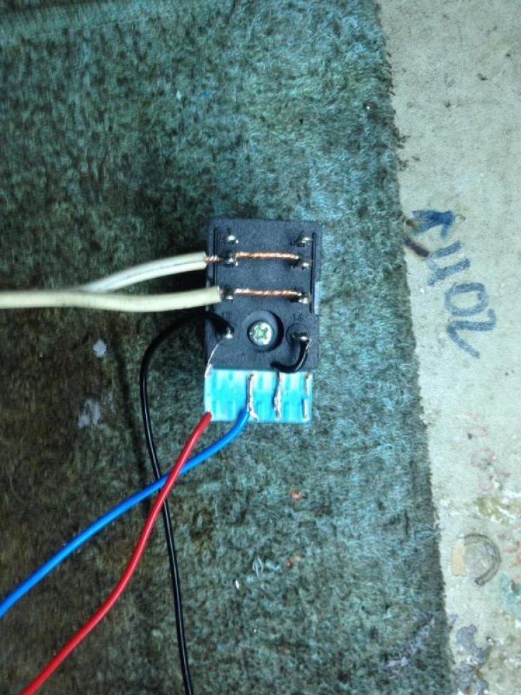

Đang ngồi nghe nhạc, tự dưng nảy ra ý tưởng về 1 option đặc biệt cho con E46.
Nên mở đèn , máy hàn lục đồ ráp cái mạch đơn giản gồm 2 con relay này mất hết 10 phút. Do từng thiết kế mạch kiếm cơm, nên linh kiện điện tử có sẳn bao la.
Mai xách qua xe ráp thí nghiệm thử xem thành công không.
Anh em trong hội E46 thử đoán option này là gì. Mình sẽ ráp thêm 1 bộ tặng cho anh nào đoán trúng ý tưởng.
