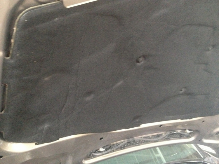

Bụi cát từ tấm cách nhiệt capo. Miếng đen mặt dưới capo có 2 tác dụng cách âm và cách nhiệt để tránh hư sơn cho capo.
Mổi lần mở nắp capô là thấy lấm chấm y như ai rắc cát vào khoang máy. Tìm hiểu kỷ thì là do vật liệu ở lớp giữa của tấm này lâu ngày nóng nên nó vỡ ra nhuyễn như cát. Để lọt nhiều vô máy nhiều khi hút hít vào cũng không tốt nên thay tấm new.

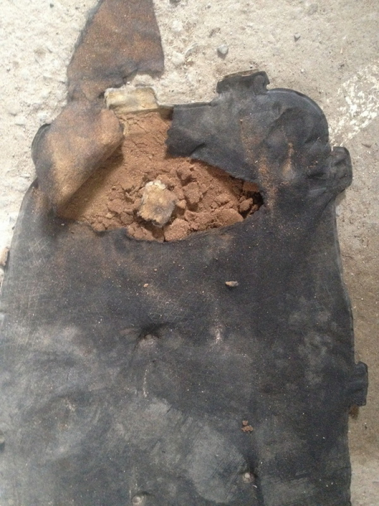

Đây là tấm cũ, lúc tháo xuống xé ra thử nhìn hải hùng luôn.

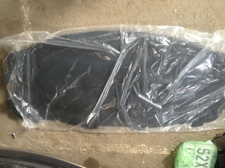

Đây là tấm new 100% còn full bịch :
