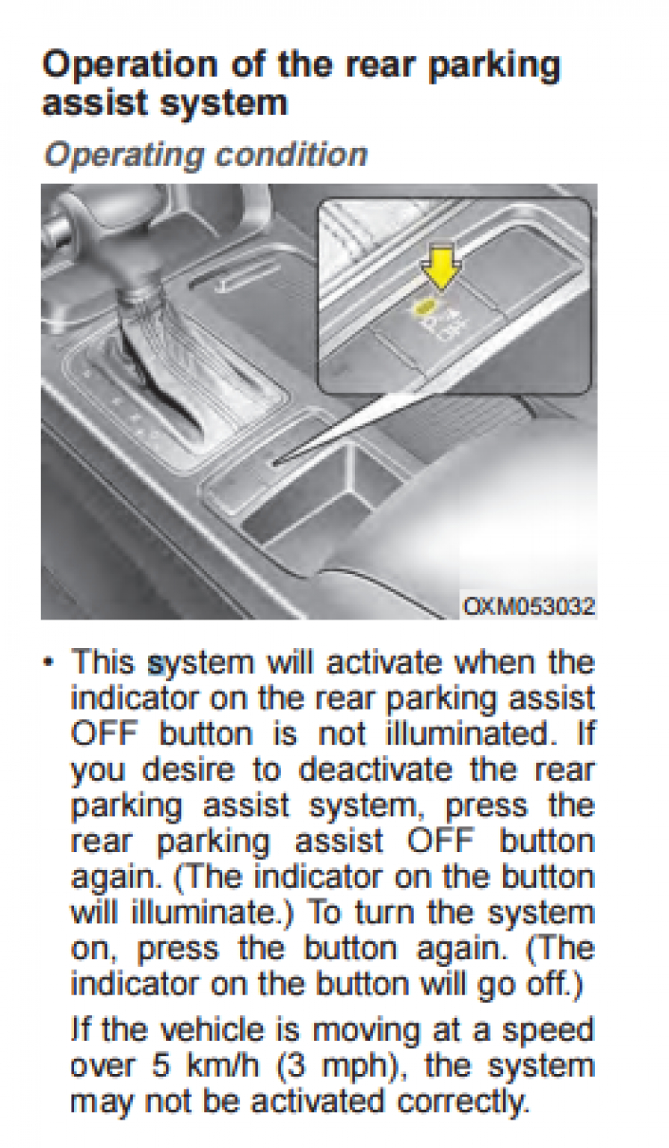

Xe em cái đèn cảm biến "P" này cũng cà tưng lúc sáng lúc ko, lúc nổ máy thì sáng, chạy 1 hồi cái nó tắt, kỳ thiệt đó, mà cái nút này sao lúc nhấn ON thì nó ko có lõm xuống như cái nút Eco nhỉ nên chỉ khi nào nó sáng đèn em mới biết nó ON? Có bác nào bị giống vậy ko?
Mấy bác hiểu lộn ý nghĩa cũa cái đèn P này rồi. Đèn sáng thì "Parking Assist System" là đang OFF. Còn đèn tắt thì là đang ON. Đây là một công tắc nhưng không có lún xuống như những công tắc chức năng khác bên cạnh Volang.

cháo bác,Mấy bác hiểu lộn ý nghĩa cũa cái đèn P này rồi. Đèn sáng thì "Parking Assist System" là đang OFF. Còn đèn tắt thì là đang ON. Đây là một công tắc nhưng không có lún xuống như những công tắc chức năng khác bên cạnh Volang.
Theo mình tìm hiểu trên mạng lúc trước thì như thế này: ( xe nước ngoài sẽ có chức năng hỗ trợ đỗ xe tự động, và nó hoạt động đúng như HDSD mà bác đã post ).
Khi bác kích hoạt chức năng đỗ xe thì công tắc này on ( đèn không sáng ), xe sẽ tự động thực hiện việc đó.
Khi bác kích hoạt chức năng đỗ xe mà nhấn công tắc này off ( đèn sáng ) thì đồng nghĩa với việc bác đã ngưng chức năng này và lúc đó bác sẽ tự động canh đỗ và các cảm biến xung quanh sẽ hỗ trợ bác.
Nhưng đối với xe THACO thì không có chức năng hỗ trợ đỗ xe tự động nên người sử dụng khi dùng nút này sẽ hiểu với chức năng thực tế của nó là : on - đèn sáng - cảm biến hoạt động. Và off - đèn tắt - cảm biến ngưng hoạt động.
Trên đây là 1 số thông tin mình tìm hiểu và biết được, nếu không phải thì bỏ qua. Nhưng thực tế là đúng như vậy, hi hi hi.

Không phải đâu bác. Cái này chỉ là hệ thống cảm biến de và là phụ trợ thôi. Trong manual tiếng Anh cũng chỉ nói là đế sensing những vật cản phía sau xe thôi.cháo bác,
"The rear parking assist system assists the driver during backward movement of the vehicle by chiming if any object is sensed within a distance of 47 in. (120 cm) behind the vehicle. This system is a supplemental system and it is not intended to nor does it replace the need for extreme care and attention of the driver. The sensing range and objects detectable by the back sensors are limited. Whenever backing-up, pay as much attention to what is behind you as you would in a vehicle without a rear parking assist system. WARNING The rear parking assist system is a supplementary function only. The operation of the rear parking assist system can be affected by several factors (including environmental conditions). It is the responsibility of the driver to always check the area behind the vehicle before and while backing up"
Còn cái parallel parking tự đọng là Smart/Intelligent Parking Assist System (SPAS) (https://www.youtube.com/watch?v=qJNKtMj4OwM)
ok bác, mình sẽ xem và hướng dẫn cho bác.New Sorento nghe nhạc lossless bằng cách nào bác sao em copy vào USB nó ko nhận, file mp3 thì nó nhận, còn chỉnh EQ là sao bác, hướng dẫn giúp em tí nha,thanks bác![]()
vậy theo bác thì hệ thống này trên xe của THACO hoạt động như thế nào?Không phải đâu bác. Cái này chỉ là hệ thống cảm biến de và là phụ trợ thôi. Trong manual tiếng Anh cũng chỉ nói là đế sensing những vật cản phía sau xe thôi.
Đèn sáng -- OFF , là OFF chức năng gì của xe.
Đèn tắt -- ON, là on chức năng gì của xe, và khi ON chức năng đó thì nó hoạt động ra sao?
