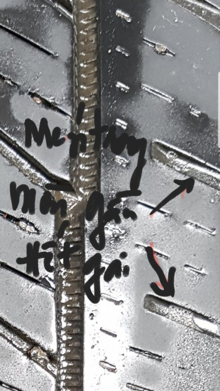

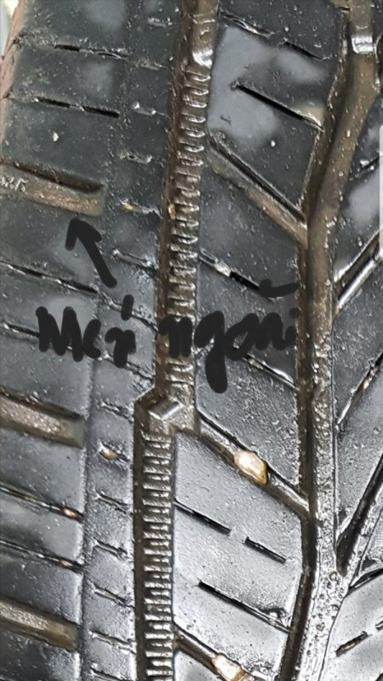

Xe mình đi được 28.000 km. Nay phát hiện mép trong lốp sau bên tài (khoảng 5 cm từ mép lốp trở vào như vạch trong hình ) bị mòn hơn rất nhiều so với phần còn lại. Mình mang xe vào trạm bảo dưỡng kia họ đo góc camber 4 bánh,và độ chụm 2 bánh trước thì báo là không bị sai lệch và bảo rằng do chất lượng lốp kém nên nó vậy !? ( tất nhiên là mình không tin). Vậy có bác nào bị giống mình không ?
* chỉ bị mòn như vây trong khoảng thời gian gần đây thôi . Do cứ 10.000km mình đảo lốp 1 lần và thường kiểm tra lốp trước mỗi chuyến đi xa thì thấy mòn đều bình thường.

Nhân viên bảo dưỡng kia đo góc camber xe mình là : bánh trước bên tài - 0.3 độ , trước phụ - 0.6 độ, 2 bánh sau - 1.3 độ ( nghe nv trao đổi rằng góc camber 2 bánh sau theo tiêu chuẩn nsx là -1 (+ ,- 0.5) độ).
* bác nào rành xem thử thông số trên có chuẩn không?
