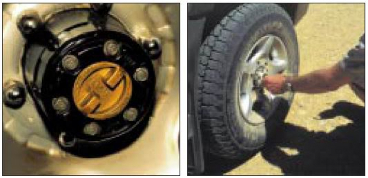

Nếu xe của bạn có hệ thống truyền động bốn bánh bán thời gian (part time 4WD) thì bạn cần biết được cách chuyển từ chế độ truyền động hai bánh (2H) sang chế độ truyền động bốn bánh (4H hoặc 4L), hay còn gọi là gài cầu. Tùy theo loại xe, việc này có thể được thực hiện thông qua cần số của hộp số phụ (transfer case) hoặc bằng nút bấm trên bảng điều khiển của xe. Bạn cần đọc sách hướng dẫn xem khi cần số phụ/ nút bấm ở vị trí nào là 2H/4H/4L, liệu có thể gài cầu khi xe đang chạy hay phải dừng hẳn lại?
Bạn cũng nên kiểm tra xem bộ gài cầu trước là loại tự động hay gài bằng tay. Nếu bộ gài cầu trước là gài bằng tay thì khi chuyển sang chế độ truyền động bốn bánh (4H hoặc 4L) bạn sẽ phải xuống xe để chuyển bộ gài cầu trước từ chế độ tự do (Free) sang chế độ khóa (Lock).

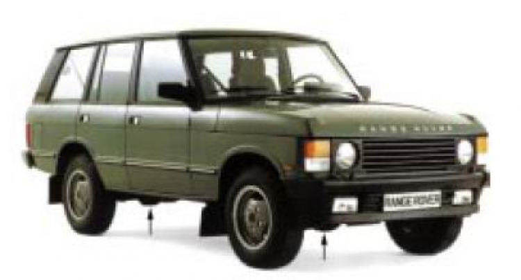

Đối với bất kỳ loại xe hai cầu nào, các thông số như khoảng sáng gầm xe (ground clearance), góc tiếp cận và góc thoát (approach angle/departure angle), góc vượt đỉnh dốc (ramp breakover angle) đều rất đáng quan tâm.
Kíến thức cơ bản : sử dụng hiệu quả xe hai cầu (4WD - 4x4)
Khoảng sáng gầm xe thường được đo từ bên dưới của bộ vi sai đến mặt đất. Đối với xe có bộ treo độc lập, khoảng sáng gầm xe sẽ giảm đi khi bánh xe leo qua chướng ngại vật. Xe có bộ treo phụ thuộc (cầu và vi sai gắn liền thành một khối) thì khoảng sáng gầm xe coi như được giữ nguyên khi bánh xe leo qua chướng ngại vật vì bộ vi sai cũng sẽ được nâng lên theo bánh xe. Hầu hết các xe hai cầu đều có khoảng sáng gầm xe trong khoảng 180 đến 250mm, và khoảng sáng gầm xe càng lớn thì khả năng vượt qua chướng ngại vật càng cao.

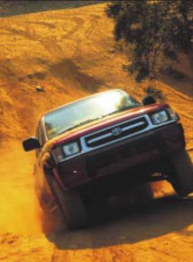

Góc tiếp cận là góc lớn nhất mà xe có thể tiếp cận chướng ngại vật mà không bị chạm phần mũi xe. Góc thoát là góc lớn nhất mà xe có thể rời chướng ngại vật mà không bị chạm phần đuôi xe. Hầu hết các xe hai cầu đều có góc tiếp cận và góc thoát từ 25 độ trở lên, và các góc này càng lớn thì khả năng tiếp cận và rời chướng ngại vật càng cao.
Góc vượt đỉnh dốc là góc lớn nhất mà xe có thể leo qua chướng ngại vật mà không bị chạm phần giữa gầm xe. Góc vượt đỉnh dốc phụ thuộc vào khoảng sáng gầm xe ở phần giữa xe và chiều dài cơ sở của xe. Cùng một khoảng sáng gầm xe ở phần giữa xe, xe có chiều dài cơ sở ngắn hơn sẽ có góc vượt đỉnh dốc lớn hơn và có khả năng leo qua chướng ngại vật cao hơn.

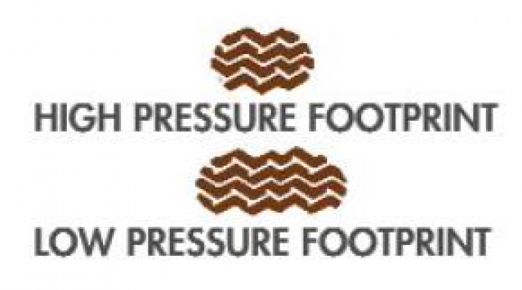

Điều chỉnh áp suất lốp xe là một việc cần thiết trong các chuyến đi bằng xe hai cầu. Do phải vượt qua các loại địa hình khác nhau trong cùng một chuyến đi, việc thay đổi áp suất lốp xe sẽ làm thay đổi diện tích tiếp xúc của lốp với mặt đất cho phù hợp với tính chất của các loại địa hình này.
- Với địa hình nhiều đá sắc nhọn và có thể đâm thủng thành lốp, áp suất lốp xe cần được tăng thêm khoảng 20%. Lúc này thành lốp sẽ bớt phình ra nên sẽ khó bị đá chọc vào hơn so với áp suất lốp xe tiêu chuẩn của nhà sản xuất.
- Với địa hình có độ lún cao như bùn lầy sâu, bãi cát mềm, áp suất lốp xe cần được giảm xuống để tăng diện tích tiếp xúc của lốp với mặt đất và do đó làm tăng "độ nổi" của lốp xe. Bạn có thể giảm áp suất lốp xe xuống còn 1.5kg/cm2 vào lúc đầu, sau đó nếu lốp xe vẫn bị lún thì tiếp tục giảm cho đến 0.6kg/cm2 với lốp không săm và 0.4kg/cm2 với lốp có săm (ruột). Đây là ngưỡng mà lốp xe vẫn còn có thể bám vào bánh xe.
- Với các địa hình khác như leo dốc đất cát cao, đường đá, bùn lầy nông: dùng áp suất lốp xe tiêu chuẩn của nhà sản xuất.
