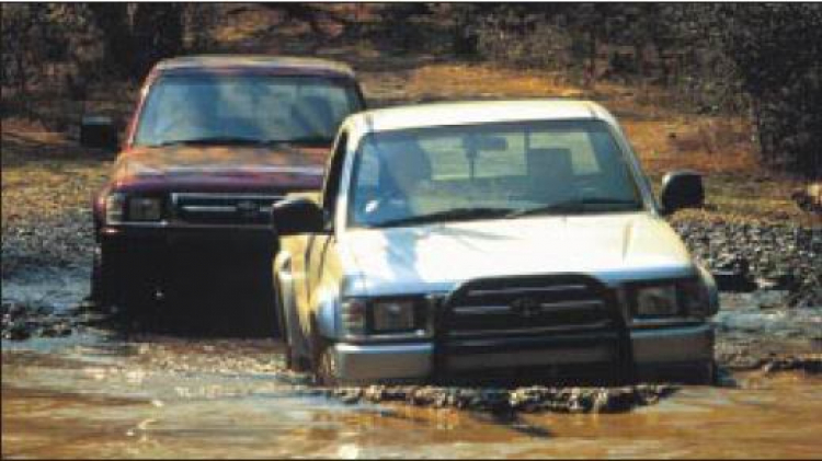

Lội nước
Lội nước
Một trong những yếu tố không thể thiếu được của các chuyến đi bằng xe hai cầu là lội qua các rãnh nước, suối cạn v.v. Bạn cần kiểm tra khả năng lội nước tối đa của xe do nhà sản xuất quy định, thông thường là đến giữa bánh xe (khoảng 30-40cm). Đây là độ sâu tối đa chiếc xe hai cầu của bạn có thể vượt qua mà không cần sự chuẩn bị đặc biệt gì. Tuy thế, bạn vẫn nên tham khảo các hướng dẫn sau để đảm bảo vượt suối an toàn.
Quy trình lội nước
- Trước khi cho xe lội nước, bạn cần kiểm tra độ sâu, tốc độ dòng chảy, tính chất của đáy suối (đất/đá/bùn) v.v. Nếu nước quá sâu (ví dụ từ 50-60 cm trở lên), chảy quá mạnh (bạn không thể tự lội bộ qua suối), có nhiều bùn dưới đáy thì bạn không nên cố thử lội qua.
- Trước khi cho xe lội xuống nước, bạn cần kiểm tra các lỗ thông hơi của động cơ, hộp số, cầu trước và sau xem có thể bịt kín được không, hoặc có thể dùng ống cao su để nối lên cao được không. Nếu có thể, bạn nên bịt kín hoặc nối dài các lỗ thông hơi này để tránh bị nước chui vào, có thể gây thiệt hại cho các bộ phận cơ khí bên trong.
- Gài cầu TRƯỚC KHI bạn lội xuống nước, khóa vi sai trung tâm và bộ gài cầu trước (nếu có).
- Lựa chọn số thích hợp trước khi lội xuống nước. Bạn có thể dùng số 2 ở chế độ 4L, tiến xuống từ từ và giữ tốc độ ổn định để tránh gây ra các sóng nước bắn tung tóe có thể làm xe bị chập điện.
- Khi đã hoàn toàn ở dưới nước, bạn cần giữ tốc độ phù hợp để có thể tạo ra 1 làn sóng ở phía trước mũi xe, và bạn có thể đi cùng tốc độ với làn sóng ấy. Như vậy khả năng nước làm chập điện sẽ ít nhất, đồng thời làn sóng cũng sẽ tạo ra 1 lực cuốn giúp xe của bạn có thêm đà khi cần.
- Nếu có thể, bạn nên lội nước theo một góc chéo ngược với hướng nước chảy để cân bằng lực đẩy của nước vào thân xe.
- Nếu xe bị chết máy khi đang lội nước, TUYỆT ĐỐI KHÔNG KHỞI ĐỘNG LẠI. Việc khởi động lại động cơ có thể làm cho nước bị hút vào buồng đốt. Nước thì không nén được như không khí nên trong kỳ nén của động cơ sẽ làm gãy tay biên, thủng nắp xy lanh v.v gây thiệt hại RẤT NẶNG cho động cơ. Việc cứu hộ cho xe bị chết máy khi đang lội nước sẽ được giới thiệu trong những phần sau.
- Sau khi lội nước, bạn cần kiểm tra bộ lọc gió, dầu động cơ, hộp số, cầu xem nước có vào không. Nếu bị nước vào, bạn có thể xả bớt dầu ở đáy cho đến khi hết nước. Nếu cần thiết thì phải xúc rồi thay toàn bộ dầu. Các khớp dẫn động của cầu cần được bơm thêm mỡ sau khi lội nước.
Bổ sung thêm 1 số lưu ý của bác DAOTHOAT
1-Trước khi vượt ngầm các bác phải ngiên cứu cho kỹ độ sâu của ngầm ,sức nước chẩy,và đường dưới ngầm ra sao .thông thường thì mực nước nếu cao hơn 1.2 m và nước đang chẩy siết thì đừng mạo hiểm kẻo toi.
2- Tháo dây đai pu ly bơm nước và quạt gió để tránh quạt gió làm văng nước vào các bộ phân điên. đóng các tấm chắn tuyết ở phía trước két nước lại ,(bộ phận này có ở một số xe)
3-Bọc kỹ bộ chia điện ,Đenco và phần nắp máy có chứa dây cao áp, các bộ phận điện bằng ny lon
4-Nối cao ống hút gió ( cái này các bạn có thể làm bàng ống cao su ruột gà và dùng quai nhê siết lại miễn sao đưa cao khỏi nắp cabô là được miệng ống phải được hướng ra phía sau để tránh nước tạt vào không nhất thiết phải mầu mè mua 1500 u s d làm gì cho phí tiền bởi mấy khi xài đến đâu .Nhưng chú ý là phải đảm bảo kín nước )
5- Nối cao ống xả dây là vấn đề quan trọng không kém việc nối cao ống hút gió .nứơc ngập ống xả chắc chắn chết máy giữa ngầm ngay lập tức lúc dó tiến thoái đều lưỡng nan.
6-Dưới đáy bộ phận ly hợp xe nào cũng có 01 lỗ nhỏ khoảng 10 mm bạn hãy kiếm 01 con bù long ngắn vặn chặt vào để nước không chui vào đó.
-Trong khi vượt ngầm nên đi rứt khoát cài số phụ chạy chế độ 4 x4 đi ga đều .không nên chạy qúa chậm xe mất trớn dễ bị dính lầy và tuyệt đối không nên dùng phanh .do độ bám của xe lúc đó rất thấp.
-Tốt nhất là đợi xem coi có thằng nào đi trước rồi đi theo là chắc như bắp.
- Sau khi qua ngầm nhớ làm các thao tác ngược lại và rà phanh cho khô nước.
