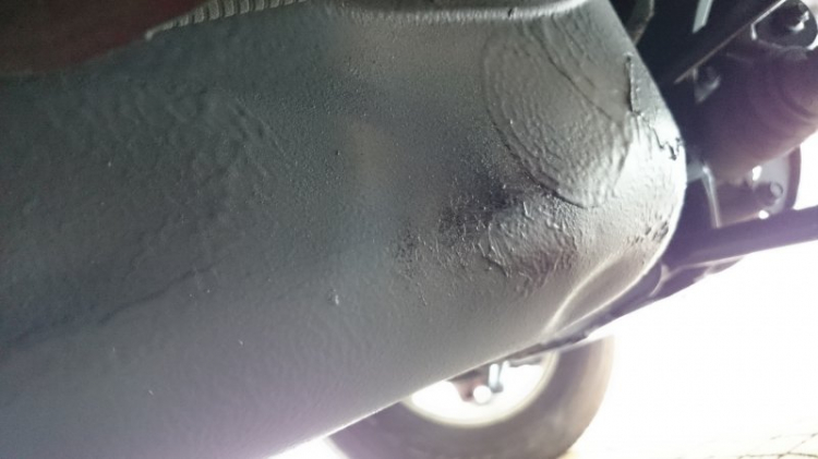

Chào Hiếu,
Cảm ơn chú đã làm xe cho anh. hôm trước ghé lấy xe tối quá không kiểm tra được phủ gầm. Hôm qua tình cờ cuối xuống kiểm tra thử thì thấy lính của chú phủ gẩm ẩu quá. xe tôi 10 năm tuổi, phủ gầm chủ yếu là để chống xét, có nhắc đi nhắc lại vụ này nhưng xem ra chẳng ai quan tâm. chú xem hình dưới đây thử xem phủ gầm như thế này có đạt yêu cầu để xuất xưởng Z1 không?
Hình chụp dưới bình xăng:

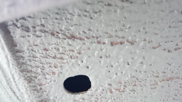

Hình chụp dưới ghế sau bên phụ
Ký sự chăm sóc bảo dưỡng cho Mazda 6 hơn 10 năm tuổi (trang 1 và 6)

Chào Hiếu,
Hình chụp dưới ghế sau bên phụView attachment 414306
Em xin lỗi bác vì thợ bên em chủ quan ko để ý kỹ phần này. Xe của bác ở phần cốp xe, 2 bên lườn thì nhà sx đã phủ 1 lớp silicon rất dày phải đến 2mm và tạo độ sần để chống ồn, nhưng ở những phần khác thì ko được phủ, có thể mấy em thợ tập trung xịt ở những phần không được phủ này và hộc bánh là nhiều, còn những chỗ có lớp zin rồi thì chỉ xịt qua cho đều màu, có thể do chưa đủ lượng nên sau khi khô lớp phủ mới co lại và lộ lớp cũ ra. Có dịp nào bác rảnh bác qua em để em xịt lại những phần này cho bác nha. Em chân thành cảm ơn bác đã ủng hộ dịch vụ của bên em.
