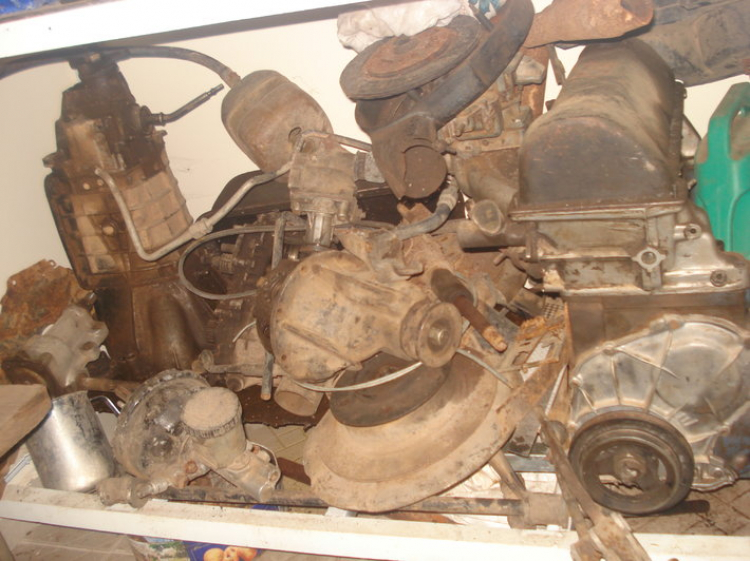

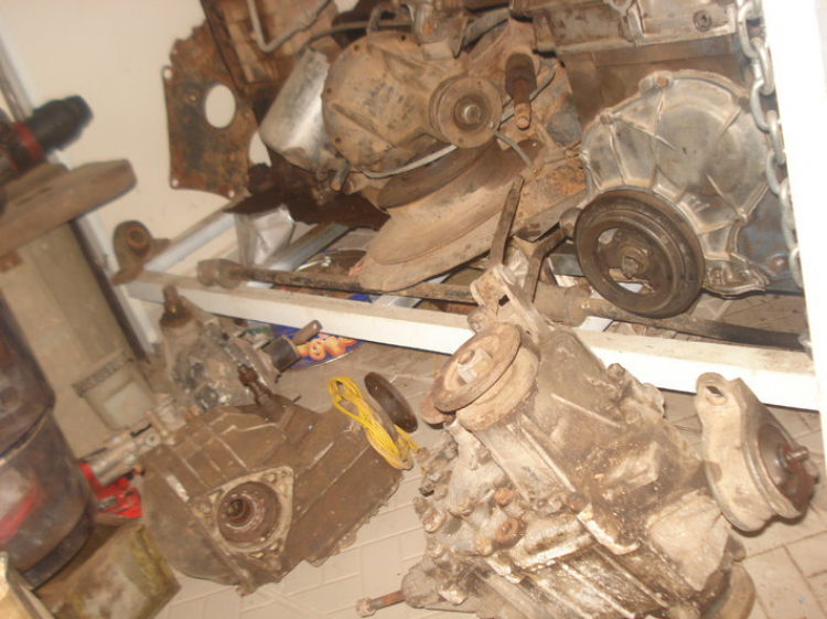

sẳn tiện khoe các bác 1 phần tài sản dự trữ nhé!
Lada Niva - Russian Range Rover (Phần 5)

Cám ơn bác hoang3303 :) Chơi xe mà có nhiều người đi trước mà có kinh nghiệm thì đỡ khổ thiệt heheheh
Cái kho dữ trữ của bác..có tính lúc nào xã không :p:p:p À, bác cũng biết xe em thiếu cặp láp trước, bác có cách nào giúp em vụ này không nhỉ!

cái kho của Bác Hoang trông cứ như kho thóc Nhật ý nhỉ...chẳng biết bao giờ bị phá...hehe

Hic. Ước gì em cũng một chỗ làm cái kho như bác. Giờ cứ cuối tuần vợ em nó đi lau dọn nhà cửa là nó lại làm ầm ỹ lên khi quét mấy cái gầm giường với gầm cầu thang. Giờ em chả biết dúi vào đâu nữa, chán thật.
