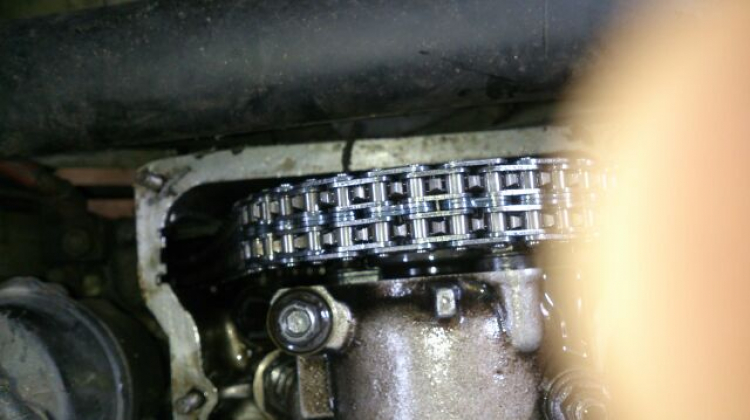

Hai ae mới may mo siêu Niva Khoaton chuyên nào lên thăm bạn cũng nằm lại
Máy no như xe tải vì rớt cung đêm sencam, gãy luôn vì còn bu lông thành mấy miếng chưa biết, thế mà qua được 300 km.
Nguy co mảnh vụn kẹt bơm nhớt mà ko bị.

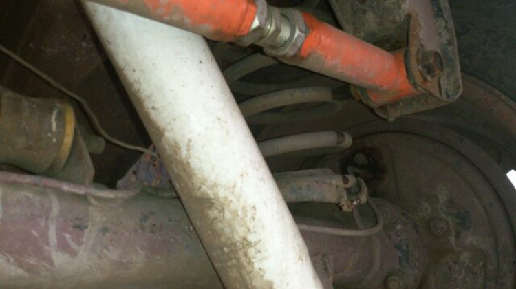

Con lâu lâu kêu cái đung là đây, thợ bắt bulon quá dài ca vô lo xo khuyết luôn mấy mm
Lada Niva - Russian Range Rover (Phần 5)
Tam thời nhiêu đó du kiến còn tầm 4,5 ván đe nữa
