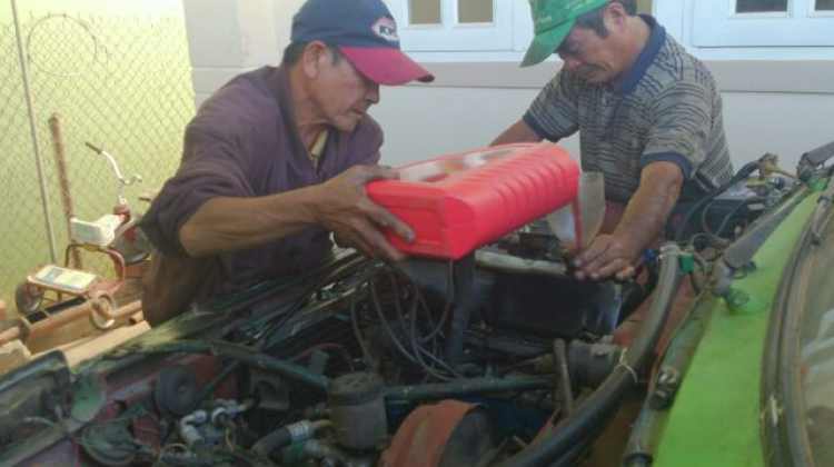

Siêu Niva gì mà lắm bệnh phải mời 2 thợ bên avtoVaz chi nhánh Dalat qua tận nhà

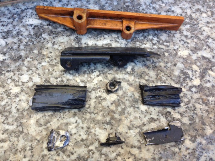

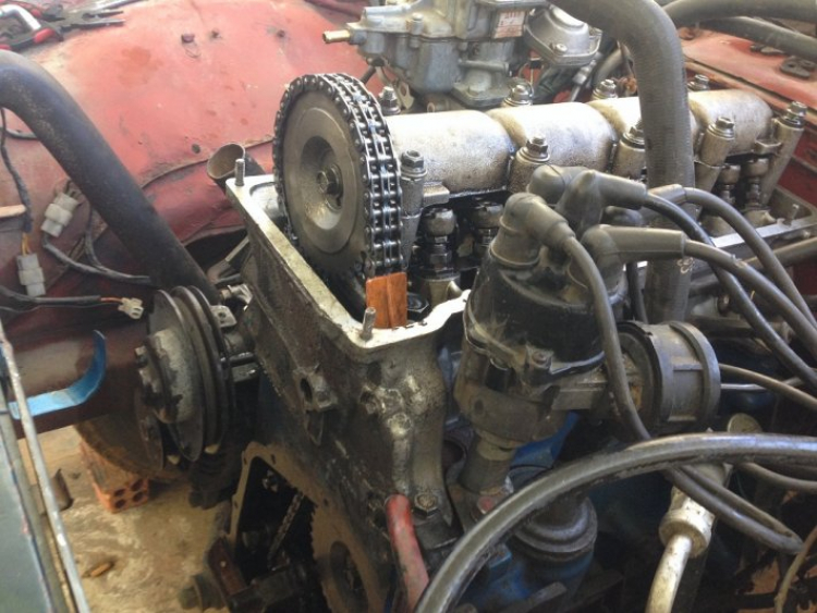

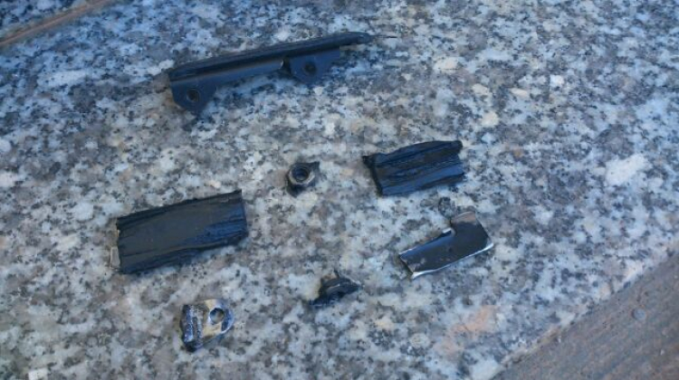

Máy bị gãy cung đo sencam, tháo banh tìm mảnh vụn ghép lại được 6 miếng thì đây đủ, sót miếng nào là met ah
Ko xài cung sắt nữa mà xài nhưạ như lada

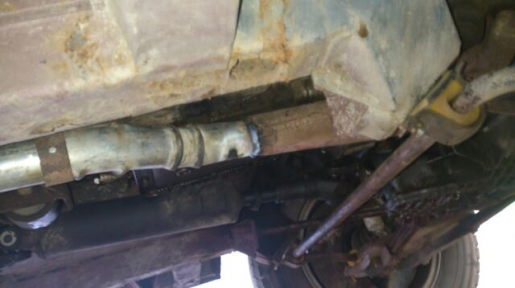

Va pô, quá trời lỗ

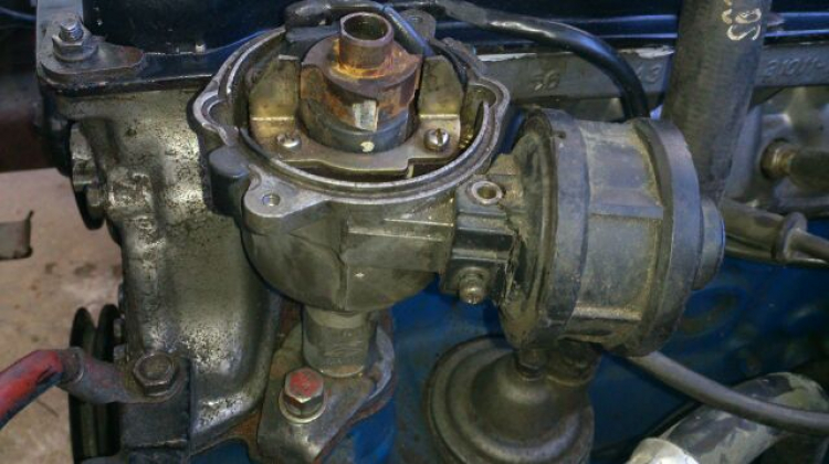

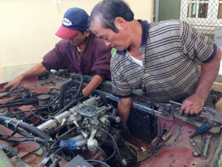

Chuẩn bị no máy thêm u lấy áp delco gãy phải dán ab và cột cô định chờ keo khô.
Sencam nhảy 2 mắc, thêm 1 mắc là đi luôn supap, lửa củi đá búa xua khac lữa ra hong bxc luôn

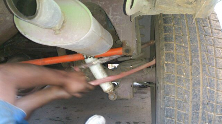

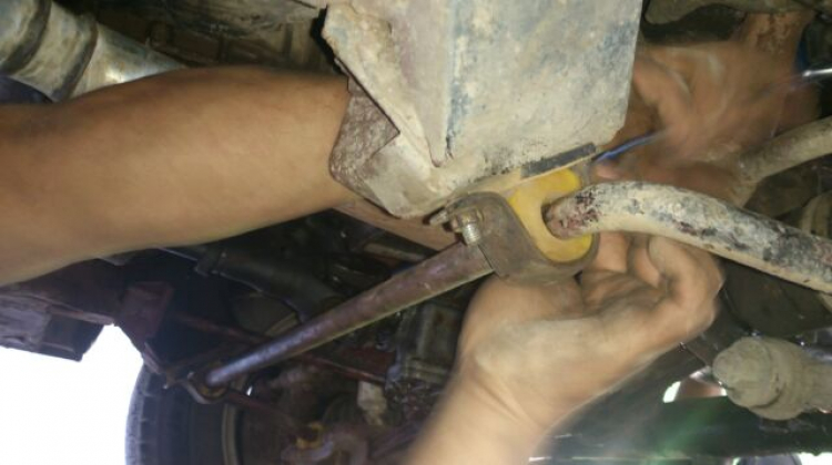

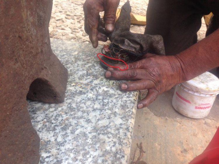

Cao su cây gánh này là pat đôi (2 miếng sắt lông vô nhau) chỉ có 1 miếng cao su chạy cha ra ngoài
Gara xịn chắc siết ốc =súng coi nên mở đe ra

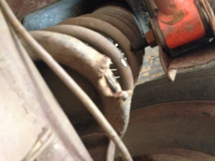

Va pô, quá trời lỗ

Sau khi cái bẹ cam bị "lục mã phanh thây" ông thợ nói cái bẹ cam sắt dễ hư mà nguy hiểm, bẹ nhựa dùng ngon hơn.
may sao Đà Lạt còn 1 cái, mới nhưng nhìn thấy bẩn bẩn
2 chiên da loay quay 1 buổi sáng
thì nó được như thế này

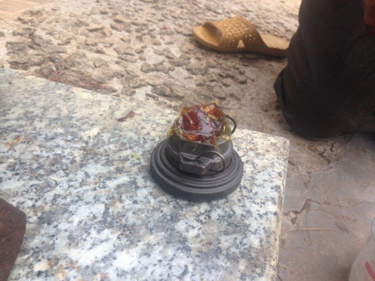

con bulong gây nên tiếng kêu thất thường => đã cưa đi 1 đoạn tầm 1,5 phân rùi, lần này thì tắt tiếng ca luôn.

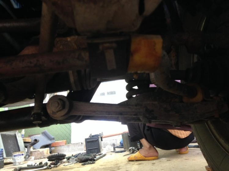

do bị thiếu tấm thép chặn phía trên nên cục cao su cũng không ôm lắm..
Zero đã làm cho em 1 quả máy chắc , kín. AvtoVAZ ĐL tinh chỉnh cho em 1 con máy khỏe. chỉ còn vytruong nữa là thành viên nào trên đây biết sửa xe đều qua tay em hết há há...

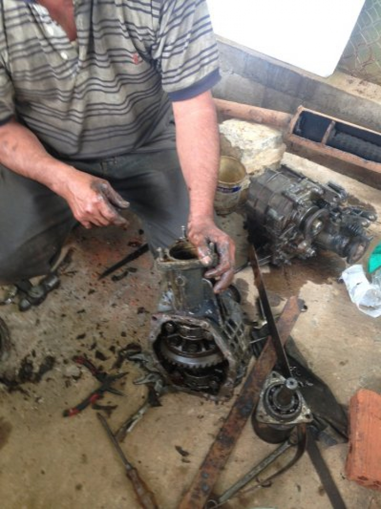

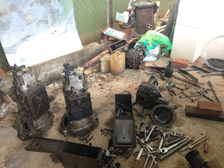

hôm qua hạ hộp số, ông thơ vô mở cho bạc đạn pi tê
thấy kì kì
vậy mà loay hoay 1 hồi nó ra thế này

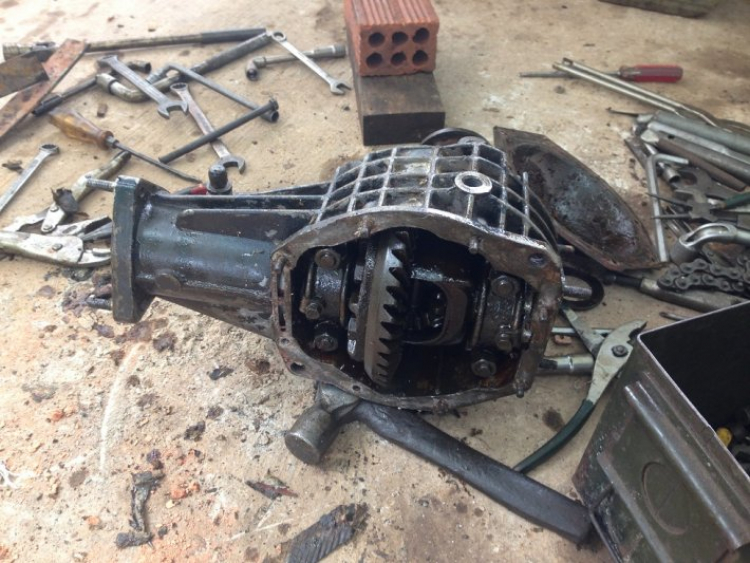

hộp số phụ kêu làm thì thợ nói như thế là ổn rồi, sau khi ép lại cục cao su hộp số thì đã lắp lên.
thấy kì kì
