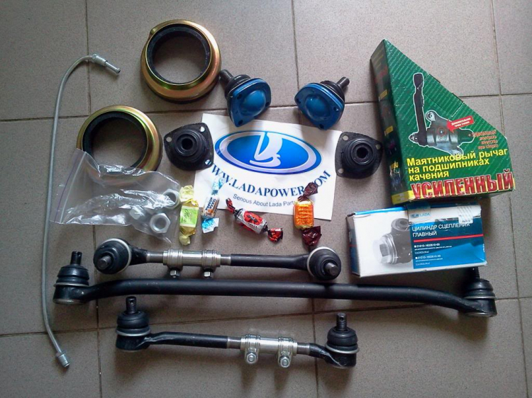

Đầu tiên là 4 cục Balljoint ( cục trên màu xanh mới mua ở ladapower, 2 cục dưới màu đen xin được của bác zero). Bốn cục tí xíu này coi vậy chứ quan trọng lắm, đang chạy mà bể là dễ về gặp ông bà lắm.

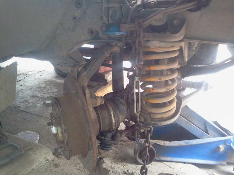

Sau đó là nguyên dàn khung lái và hộp lái phụ.
Lada Niva - Russian Range Rover (Phần 5)
Sau 30 năm phục vụ, các phớt cao su đã xin nghỉ hưu hết. Chất bôi trơn chính của các khớp cầu giờ là bùn đã khô cứng.
Vậy là ổn cho thêm 30 năm nữa hén

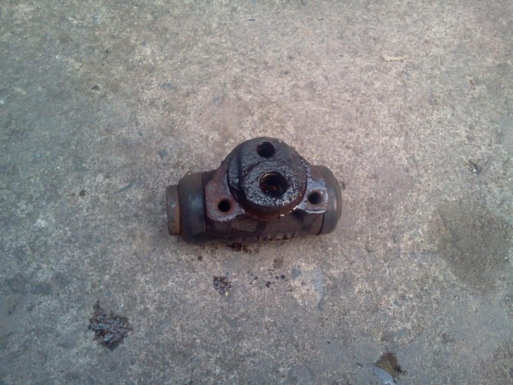

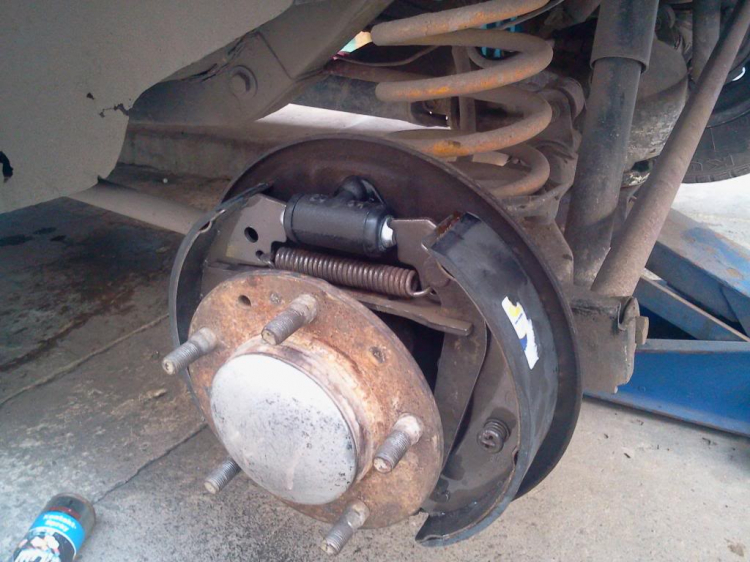

Sau cùng là hệ thống phanh. Đám đồ này em nhờ bác manhodessa mua dùm từ 5 năm trước, giờ mới có cơ hội lắp lên.
Heo thắng loại cũ kiểu chỉnh tay đã được cho nghỉ hưu.
Thay vào đó là phiên bản mới tự điều chỉnh thao độ mòn má phanh. Nhân thể, toàn bộ má phanh trước sau đều được thay hàng zin mới cứng.
Bầu hơi trợ lực và heo tổng độ chế cũng được cho nghỉ trong tiến trình trả zin toàn bộ. Các ống dầu bị hàn cắt để độ chế được thay bằng các ống zin mới cứng đét. Toàn bộ ống cao su trên hệ thống phanh cũng được thay mới.
