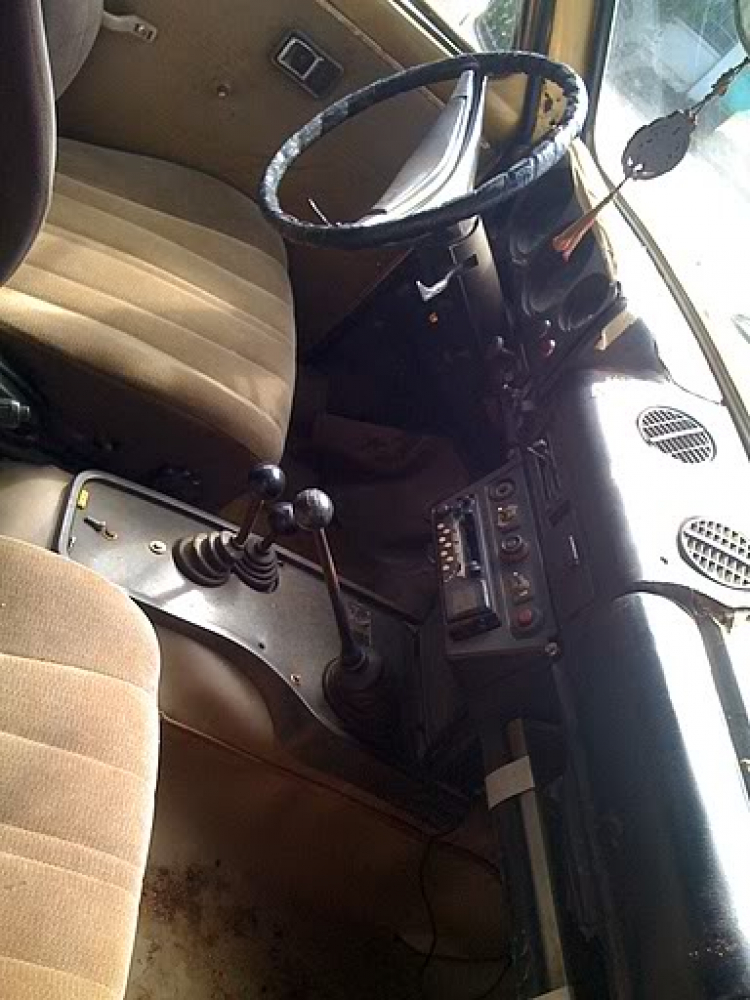

Một số hình ảnh bổ sung chiếc Niva của em:
Em đang định gắn dàn lạnh ở phía bên phải, chỗ để bản đồ.
Cầu sau, một thanh dằng gì đó đã bị rơi ra rồi. Xong em sẽ nhờ họ lắp lại.
Láp dọc của cầu trước, rất cũ vì gắn thêm vào lúc mua
Về dàn nóng của máy lạnh, nếu để phía trước két nước thì sẽ nóng đúng không các bác? Phải thay két nước hay sao? Nếu để dàn nóng chỗ lốp dự phòng, trổ lỗ hình hoa hướng dương phía trên ca-pô rồi gắn thêm cái quạt, phía dưới làm lớp cách nhiệt, thì có được không các bác?
Cái máy sưởi thì theo chủ xe cũ đã bị vứt đi rồi, chỉ còn dàn khung thôi.
Nói chung là vụ chế máy lạnh này em chả biết gì. Các bác giúp em nhé. Nếu có hình ảnh gì cho em tham khảo thì càng tốt. Cám ơn các bác.

Xe bác táp lô hình như đã được làm lại vì em không thấy hai lỗ máy sưởi

@bao.nguyen: đúng rồi đó bác, từ phần giữa phía trên qua phải của taplo là bị chế lung tung rồi. Mấy cái đèn báo vi sai, đèn báo ưu tiên... cũng chết hết. Mình giải quyết vụ máy lạnh trước rồi sau đó đi lại dây điện và phục hồi mấy thứ đó tiếp theo.
