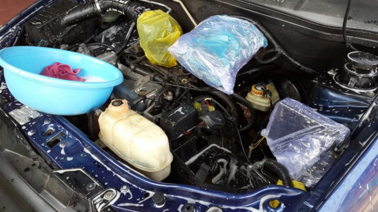

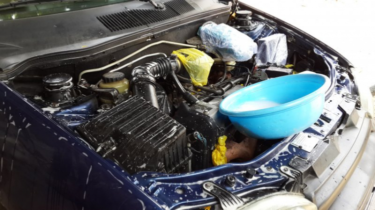

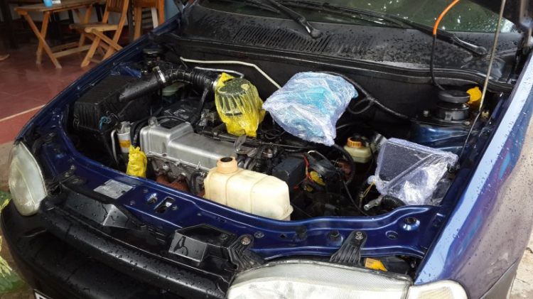

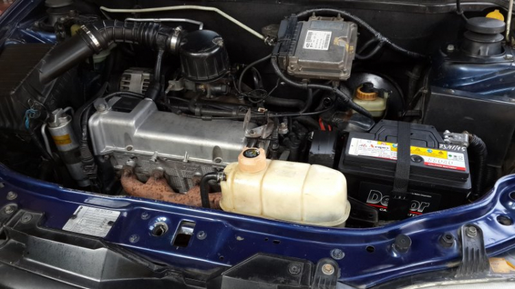

Từ hôm xong tết tới giờ bỏ bê, bữa nay quởn vsinh trái tim cho em nó .
Tháo bọc để khô ráo chừng 30ph, lắp bình acquy nổ máy ơn giời 1 phát ăn ngay .
Máy phát khỏi bọc hả bác?Từ hôm xong tết tới giờ bỏ bê, bữa nay quởn vsinh trái tim cho em nó .
Có, em nghĩ quan trọng là ecu đừng để ẩm thấm nước nên bọc 2 lớp. Cẩn thận hơn bọc máy phát, cảm biến, giắc... ko yên tâm chỗ nào thì bịt chỗ đó thôi or lúc xịt nước cũng né né xíu rồi liu riu xịt. Tại ed + 1.3 cục máy cũng thoáng đơn giản dễ làm.Máy phát khỏi bọc hả bác?
