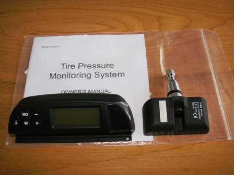

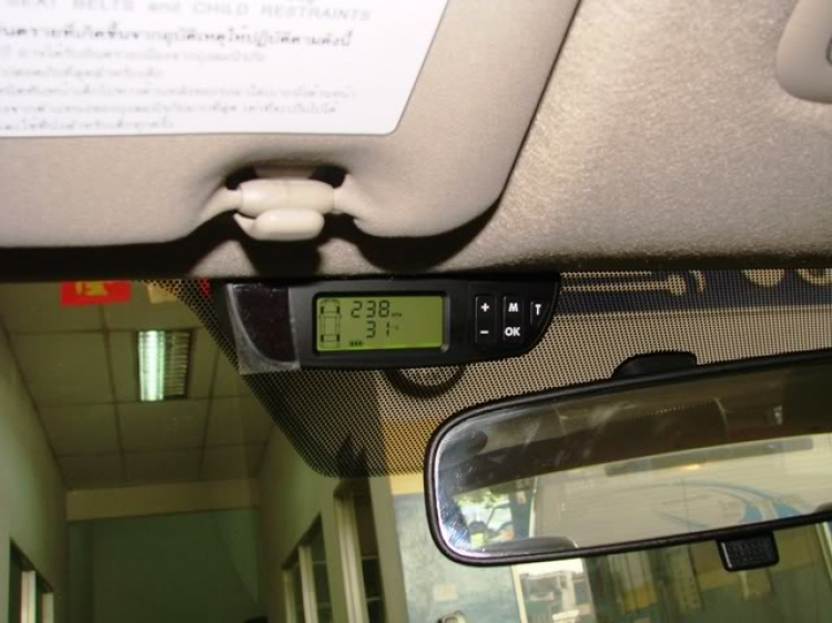

Gắn cảm biến áp suất lốp không đụng chạm gì mấy cụ thể phần điện có 3 sợi dây ( 1 nối vào mát, 1 nối vào công tắc, 1 nối vào cọc dương) cụ thể sơ đồ có trong hướng dẫn sử dụng.
Phần Vỏ thì bác ra bất kỳ tiệm vỏ nào cũng làm được. Gởi bác vài hình tham khảo bên em đã gắn cho khách.

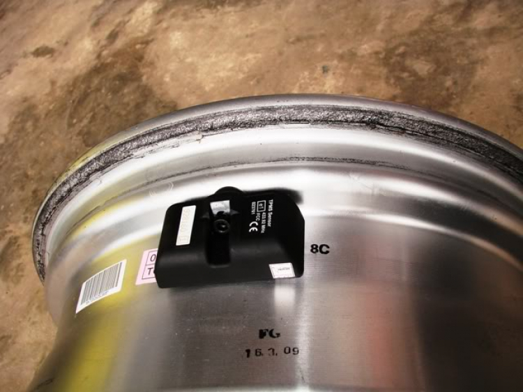

Các van cảm biến loại gắn trong (thay van) đều phải cân bánh lại . Việc này mất khoảng 20-30 phút và giá khoảng 200-260k tùy chỗ
Nếu bác đặt cảm biến bên em, em sẽ ship về loại gắn ngoài thì không phải cân bánh và có thể thay pin (pin dùng được 5-7 năm)
