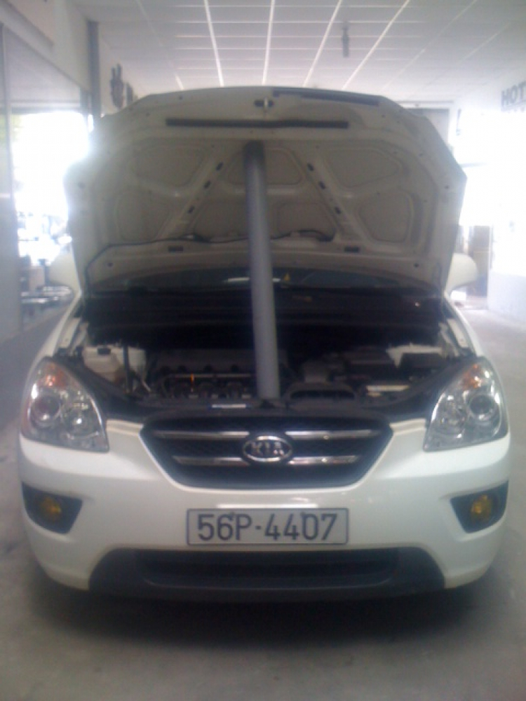

datma nói:
skint nói:
dạ lúc đó chưa có ben:D
Chưa có ben mới sợ vì lúi húi làm mà vô tình gạt trúng cây chống zin là "r....ầm" luôn đới! :(
đến giờ sọ dừa em vẫn còn nguyên:D

4runner nói:
skint nói:
datma nói:
skint nói:
Hai bác lo xa quá , cứ như thế này cho lành .:D:D:D
Làm vệ sinh bướm ga điện tử
Chống thế vướng đúng ngay khu vực thao tác anh Tư ơi! Chống chỉ định! :D
