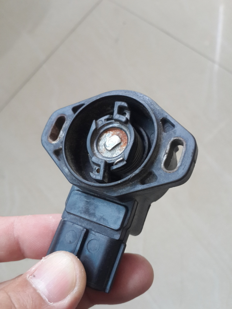

Xe em thì do cái này: nhìn nó vậy nhưng nếu nó hư thì galenti, đánh lửa, sang số (AT)....tùm lum ngay.
Có xe "mới" em mê quá, chạy vô cty chút rồi đi test ổ gà xong lên cao tốc rồi về mò cả buổi chiều. Kết quả là rất tuyệt vời, nhanh và dễ dàng hơn em dự trù lúc mua xe.

Đã fix lỗi mà anh chủ cũ bảo là bệnh nan y, phải thay hộp số hơn 10 củ mới hết
Test một vòng giờ số sang nhẹ nhàng mịn màng.

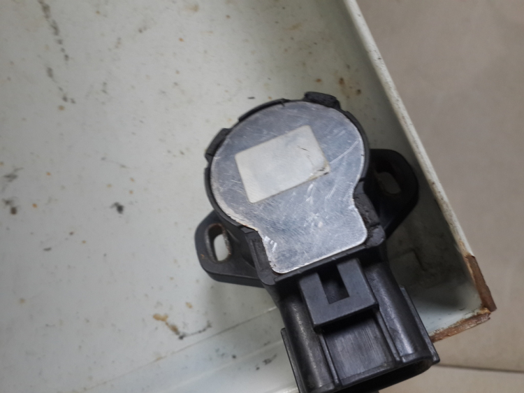

cục này em thấy gắn gần chỗ lấy gió vô phải không bác??? gọi là cảm biến gi vậy???Lý do thì nhiều, mỗi xe mỗi khác!
