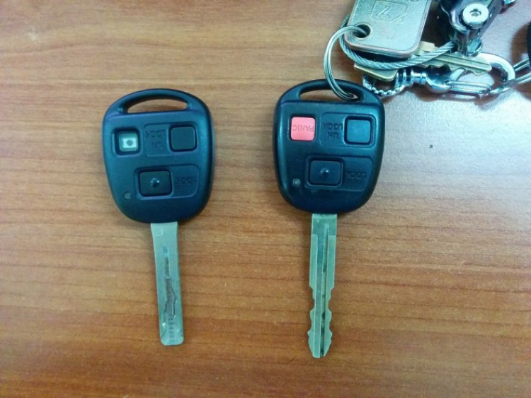

làm liền, đi mở chìa khóa xe em ra cho bác coi nè
Tháo nữa là giống cái của em nè. 3 nút hẳn hoi. Mà bác lưu ý nhớ sấy trước, nó có cao su để chống thấm nước đó, cứ từ từ mà tháo, đừng manh động quá

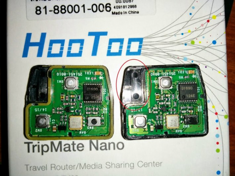

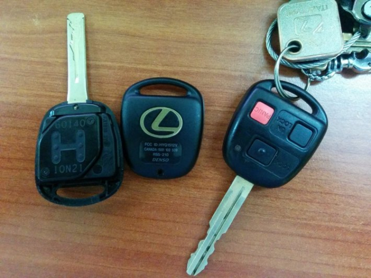

Em cũng lôi chìa LX470 ra hầu bác. Hồi trước em nó đẹp lắm, mà bị em lột đồ nên nhìn nó trần trụi thế này.
Em mua thêm cái vỏ với chìa khác (đồ lô) vì chìa lexus khác hoàn toàn, với lại cái nắp có logo lexus, ngại chít.

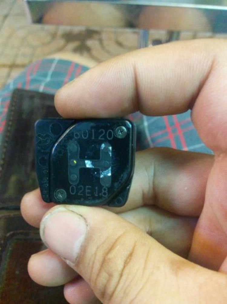

Em check lại cái remote cũ thì có khác nha bác, LX470 cái HYQ1512V là 60140, cái của em là 60120, bác kiểm tra mặt sau remote xem là số mấy. Mà đúng nội dung là y chang (hình trên), em soi kỹ rồi, chip remote cũng giống (khác chút đỉnh). Nên em cũng chưa xác định chính xác nó thế nào mà remote mở cửa ko ăn được. Em đoán là khác thông số về tần số. Tại vì làm theo post đăng ký remote, thì nếu mình bấm remote tùm lum, trâu sẽ báo lỗi (lock/unlock 2 lần) nói là ko hiểu, còn con lx470 này thì nó im re. Mấy cái RF phức tạp, nên em bằng lòng với vụ lột đồ thôi.
