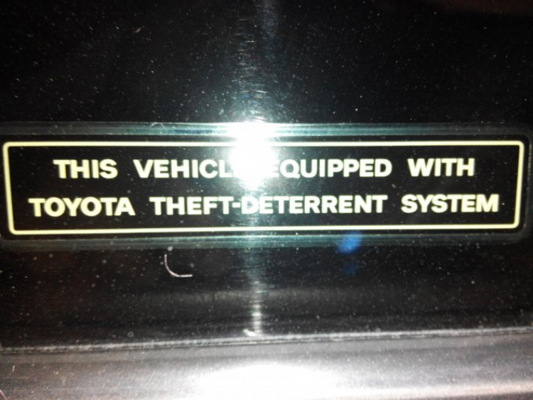

Vậy sao xe em khi dã lock cửa em thò tay vào trong xe để mở thì vẫn Bình thường, kèn đèn k kêu k cháy?
vậy là hệ thống chống trộm của bác bị tèo rồi.bác coi lại cửa kính bên tài của xe bác.ở đó nó có ghi như hình trên không?
