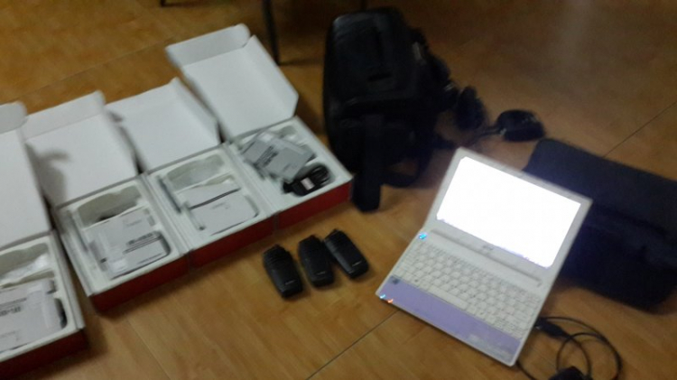

Giờ này còn lụi hụi cài tần số OS sáng mai gởi các bác Cần Thơ:
