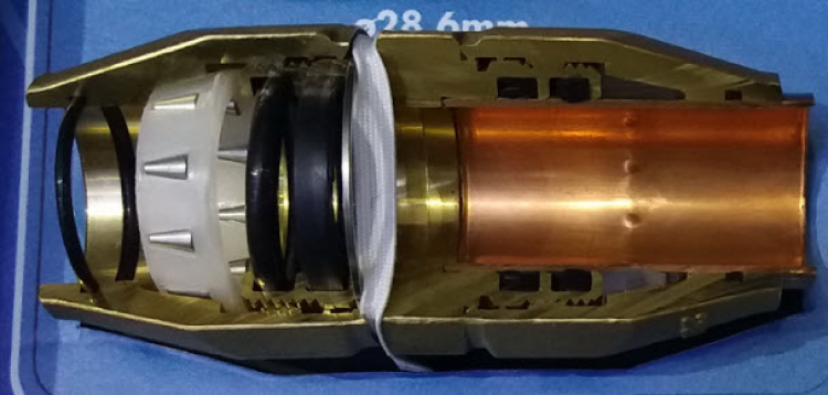

Daikin giờ nối ống theo phương pháp PPM rút ngắn thời gian lắp đặt rất nhiều, như khu Sala đã thi công dùng pp nầy.
PPM (Precision Piping Method) dùng hệ cơ cấu joint -vòng bi - và đai ốc phức tạp làm mối nối 2 ống kết nối nhanh và không xì , bền hàng chục năm mà không cần hàn!
![Lắp đặt máy Lạnh Công nghiệp? Lắp đặt máy Lạnh Công nghiệp?](https://cdn1.otosaigon.com/data-resize/attachments/1906/1906932-e890d2fd3ab390b01115d1be492f5cd8.jpg?w=750)
