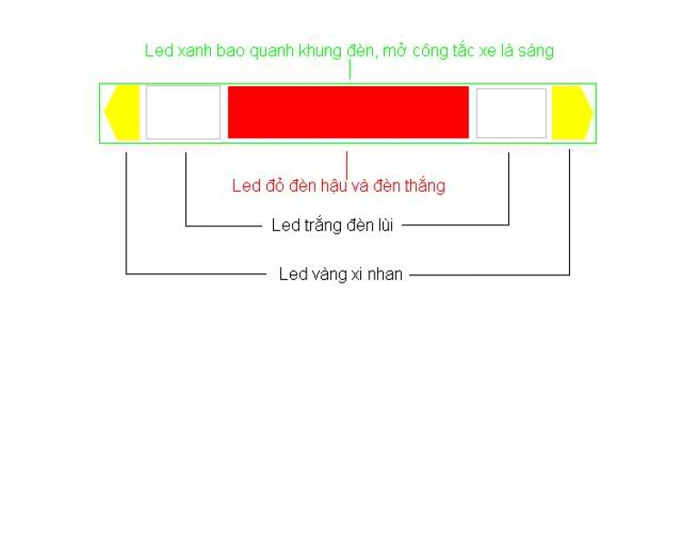

Tôi cũng đã nghiên cứu nhiều về Led, cả loại bán sẵn trên thị trường (những bóng Led xanh, đỏ, trắng, 7 màu cho 2B) và mua Led rời về lắp thành mạch. Tôi đã "Led hóa" con 2B của tôi để "chuột bạch". Sắp tới tôi cũng định làm 1 bảng Led đặt ở kính sau em Sedan của tôi như sau:

Thanks bác Guadong đã góp ý.
Ý tưởng của bác là một sự sáng tạo khá hay và kỳ công. Hôm nào xong bác cho anh em chiêm ngưỡng nhé !

bác pdkhoạp cho em hỏi một chút, em cũng ở Hà nội. Bác mua đèn led ở chợ zời là đoạn nào đấy ạ, bác có thể chỉ cụ thể cho em được không ạ?
Tiếp nữa em muốn hỏi là chẳng hạn em đấu dây đèn led này để đỏ cùng đèn phanh sau thì em sẽ tìm đầu dây đấu với dây đèn phanh sau và đấu phần dương vào luôn, phần âm em đấu với vỏ xe. Vậy có đúng không bác??
Xin cảm ơn bác nhiều.

To bác KotKang,
Địa chỉ em mua đèn led là ở đầu phố Huế, đi qua ngã 3 rẽ vào chợ Giời khoảng 20m, hình như là 297B phố Huế.
Cách bác đấu là đúng rồi đó. Chúc bác thành công !
