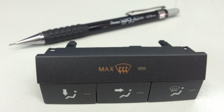

Bận quá, nhưng cũng tranh thủ kẻo chẳng biết khi nào thật rảnh. Gỡ các nút ra để gửi bạn.
Vì mình có "chuột" nên thí nghiệm dạn tay, nên chia sẻ với bạn kẻo bạn sợ hỏng mà lúng túng, mất thời gian.
- Gỡ vở hộp, rút giắc cáp ra, gỡ bo mạch mặt điều khiển ra khỏi vị trí.
- Đoạn lấy mấy nút thì phải loay hoay, ngó nghiêng chút. Nhưng mình đã "chuột bạch" rồi thì bạn cứ mạnh dạn mà làm.
+ Các nút chỉnh luồng gió:
- Kiếm các tournevis nhỏ, chọc vào lổ như hình, kê vào mép phần nhựa trắng.
Dĩ nhiên tay kia không cầm IP như mình mà giữ chặt khung, tay kia ấn mạnh tournevis. Mạnh vào (nghiến răng chút - hihi), đếch hỏng đâu, khi nào nghe "cóc", giật mình tưởng vỡ thì nó đã ra, không chút tì vết.
+ Nút "MAX":
- Thao tác tương tự nhưng ở 02 lổ bên cùng. Do nó dài nên càng mạnh hơn, lưu ý khi làm lổ đầu tiên đừng cầm chuôi tournevis để lỡ quán tính quá lớn, nó nghiêng cái nút quá nhiều làm gãy thanh định vị phía bên kia. Nên cầm đoạn thân, ngắn vừa phải, nghe "cóc" thì hãm ngay, hihi. Lổ còn lại thì tùy, cho nó bay tưng ra luôn.
Và đây là quà dành cho bạn (chụp không flash để không nhòe chữ "MAX", màu không thật - xanh quá). Mai mình gửi vào buổi sáng nếu được. Hứa với bạn đầu giờ chiều nhưng có lịch bận rồi. Chậm nhất là sáng thứ tư, bạn nhé ! Bạn gửi lại các nút của bạn cho mình, địa chỉ mình sẽ kèm vào gói hàng gửi bạn.
