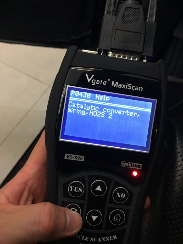

Còn vụ vsc của em, sống chung cả tháng nay. Em đã mua 1 máy scan lỗi Vgate VS890 về quét và xoá. Xong bị lại. P1349 và P0430 ạ.
Bên garage thay cho e cục ocv bank 1 sây cần hen but hình như k đúng loại (dù em thấy mã part vẫn đúng).
Em lên toydiy tự tìm mã, đặt hàng bác T xong mấy ngày hàng về. Tối qua lắp xong lấy máy ra xoá lỗi, chạy vù vù tới trưa nay vẫn "chưa" thấy báo lỗi.
Lúc thay mê làm quá quên vụ ảnh ọt but dễ ẹc thôi.
Về scan chỉ còn 1 lỗi P0430. E đã thay 2 cảm biến oxy mới. Lỗi báo wiring -> em nghĩ jack cắm có vấn đề vì ocv có 1 lần báo wiring, em cắm chặt lại hết luôn.
