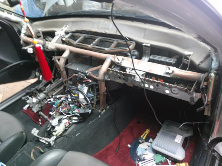

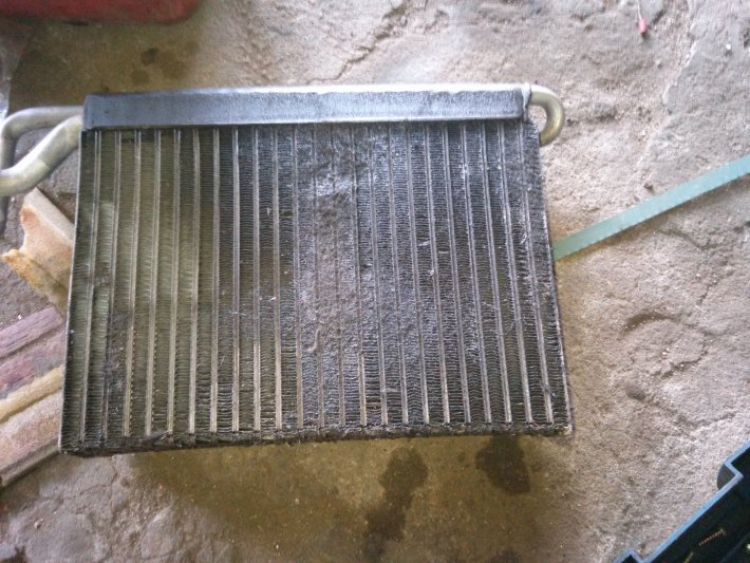

Mới thay dàn lạnh,mất cả ngày.giờ xe ko còn nóng nữa rồi,mỗi tội lắp vô lăng ko chuẩn giờ bị lệch tay lái.em thì em muốn làm tại chỗ,vừa biết thêm kinh nghiệm để sau này sử dụng có gì trục trặc làm tại chỗ luôn.nặng quá mới đi xì phố chứ cái gì xũng đi tốn kém lắm.

giờ thì biết thêm cách tháo taplo rồi,cũng ko khó lắm.

Nhìn 1 ngày mà cảm nhận tháo taplo cũng k phải khó khăn lắm là em nể bác rồi đó, em nhìn mấy lần mà lần nào cũng lắc đầu lè lưỡi ngao ngán hihi
Em với thợ cùng tháo,em phải hướng dẫn cho thợ nữa kìa ví thợ lần đầu tháo dòng xe này,em thì hôm bữa giờ ngâm cứu youtube về cách thay evaporator rồi nên cũng biết các bước tháo lắp.chuẩn bị thay tiếp radiator,heater valve,abs sensor nữa là đi xa ko phải lo rồi,bữ trc mới thay bình nc phụ nữa tại lần đầu chưa biết sử dụng châm đầy nc nên nó bùm phát xe nằm đường luôn.

Mới thay dàn lạnh,mất cả ngày.giờ xe ko còn nóng nữa rồi,mỗi tội lắp vô lăng ko chuẩn giờ bị lệch tay lái.em thì em muốn làm tại chỗ,vừa biết thêm kinh nghiệm để sau này sử dụng có gì trục trặc làm tại chỗ luôn.nặng quá mới đi xì phố chứ cái gì xũng đi tốn kém lắm.View attachment 271359 View attachment 271360 giờ thì biết thêm cách tháo taplo rồi,cũng ko khó lắm.View attachment 271361

Do tháo taplo , phải tháo vô lăng, lúc ráp lại quên canh nó lệch răng thì lệch vô lăng. Tháo ra lắp lại chứ có phải ăn lái hay xỉa bánh đâu mà lên SG ?
Nếu bác muốn tận hưởng cảm giác lái của BMW 100% thì phải cân chỉnh góc đặt bánh xe & tay láy bằng máy Hunter.
Còn nếu chỉ cần lái cảm thấy ổn là được thì không cần lên SG.
Ý em là vậy!

Em chỉnh lại rồi,giờ ko bị lệch nữa.tks các bác.sắp tới em làm két nc sẵn làm lại hộp dầu atf trợ lực lái luôn,nó rò rỉ nhiều quá mà thấy mấy cái cùm chắc lắm rồi vậy mà cũng bị rò.chắc phải thay ông cao su,do lâu ngày cao su nó lão hóa rồi nen rỉ dầu hoài.
