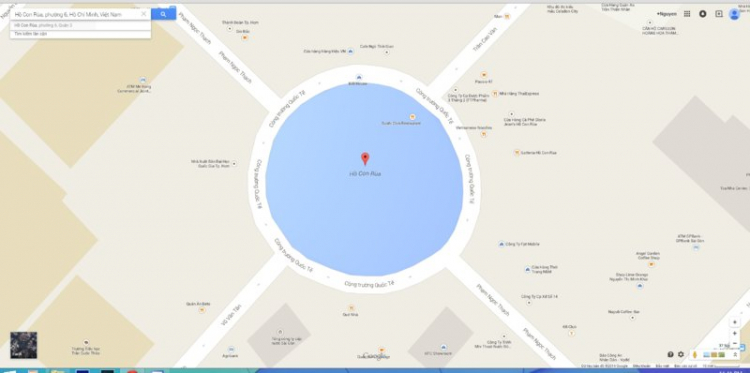

Đây là khu vực Hồ Con Rùa. Theo tỷ lệ bản đồ, thì khoảng cách từ các đường PNT đến VVT vào khoảng 60-80 mét (mỗi một phần tư vòng tròn)
Câu hỏi đặt ra:
1/ Cơ sở nào để gọi cả cái Công trường Quốc Tế đó là "giao lộ"?
2/ Ai chứng minh được rằng Võ Văn Tần và Phạm Ngọc Thạch giao cắt nhau, và giao cắt như thế nào? Và mặt phẳng chúng tạo ra nếu có giao cắt là ở đâu?
3/ Trong trường hợp nếu không có bb303, thì một lái xe bất kỳ đều chỉ phải biết rằng họ đang đi vào "nơi giao nhau" giữa PNT và CTQT (nếu đi từ PNT), hoặc tương tự đối với các hướng khác. Chứ không thể khiên cưỡng nói rằng, cả cái vòng tròn đó là "giao lộ" được.
B/ Tiếp theo. Tại sao khi có BB 206 và BB 303, thì toàn bộ khu vực vòng xuyến trở thành "giao lộ"?

Tuy nhiên, trong những trường hợp khác, mà cụ thể là Công Trường Quốc Tế (hay Hồ Con Rùa). Trường hợp em nêu ra là giả định "nếu không có bb 206 hoặc 303".
- Trong trường hợp nếu có bb 206 hoặc 303 thì chúng ta không bàn cãi đến việc cả khu vực Công Trường Quốc Tế có phải là "nơi đường giao nhau" hya không nữa.
- Trong trường hợp nếu không có bb 206 hoặc 303, thì em không thấy có cơ sở pháp lý hay thực tế nào để mặc định toàn bộ khu vực đó là "nơi đường giao nhau". Về trực quan thì càng rõ như vậy. Lúc đó, phải hiểu là nới các con đường đổ vào khu vực Hồ Con Rùa giao cắt với cái đường vòng tròn được gọi là Công Trường Quốc Tế đó là các "giao cắt", và ngoài những vị trí giao cắt đó, sẽ không thuộc sự chi phối của các quy định "nơi đường giao nhau".
==> Về biển báo : như em đã nêu về nội dung và tác dụng biển báo 206,303 ở trên --> việc xác định khu vực hồ con rùa có phải là giao lộ (nơi các đường giao nhau) hay không thì không chỉ dựa vào biển báo --> nhận định ".. cả cái vòng tròn được gọi là Công trường Quốc Tế quanh Hồ Con rùa kia là "giao lộ" của bác là hợp lý nhưng chưa đủ --> nơi đó có thể là giao lộ hoặc không.Vì thế, nếu không có bb 206 và 303 cắm ở cuối các con đường PNT và VVT khi đi vào Hồ Con Rùa, thì rõ ràng, không có quy định nào của pháp luật quy định cả cái vòng tròn được gọi là Công trường Quốc Tế quanh Hồ Con rùa kia là "giao lộ" cả.
Cụ thể : tại các ngã 3, 4 hoặc tại vòng xuyến NTMK-NVC-HV-TP-PVC-PHT, ... trong nội thành TP : bác có thấy các biển báo từ 205a -> 205e, 206 không? --> em nghĩ sẽ không thấy nhưng những nơi đó có phải là giao lộ không? --> chắc là giao lộ rồi --> còn nếu bác cho không phải là giao lộ thì em xin không ý kiến nữa.
==> Về việc xác định khu vực hồ con rùa có phải là nơi đường giao nhau không ? --> tức trả lời đường PNT, VVT, TCV có giao nhau không ? --> theo em các đường PNT-VVT-TCV có giao nhau, Công trường quốc tế là 1 phần đường trong tổng thể phần đường giao nhau của đường PNT-TCV-VVT vì :
- Pháp lý : sự công nhận của cơ quan có thẩm quyền --> thể hiện qua : tên gọi, bản vẽ, cấu trúc kỹ thuật xây dựng GT, ...; qua giải thích từ ngữ của luật, QC XD GT, ...
- Trực quan :
+ Đường PNT là đường có tọa độ từ giao lộ PNT-LD tới giao lộ PNT-VTS (đi xuyên suốt qua tiểu đảo hồ con rùa --> thể hiện qua việc đánh số nhà, tên gọi của đường cho các nhà nằm trên đường này).
+ Đường VVT, TCV là đường thẳng đi vào tâm tiểu đảo hồ con rùa (Trước đây 2 đường này có cùng 1 tên).
+ Công trường quốc tế là tên gọi chung cho phần đất (khu vực) bao gồm cả tiểu đảo hồ con rùa và phần đường hình thành xung quanh tiểu đảo do cấu trúc xây dựng GT tại đây.
--> Theo QC GT, khái niệm về đường giao nhau, .. thì nơi gặp nhau giữa các đường này sẽ là tâm điểm của tiểu đảo hồ con rùa --> toàn bộ khu vực (không gian) tính từ tâm tiểu đảo đi ra đến các điểm tiếp giáp với các đường là nơi đường giao nhau --> do cấu trúc xây dựng tại đây dạng hình tròn cho nên nơi giao nhau là dạng hình tròn tính từ tâm tiểu đảo với bán kính từ tâm đến các điểm tiếp giáp của các đường --> hồ con rùa là phần đường thuộc không gian nơi đường giao nhau được xây thành tiểu đảo, phần đường trong Công trường quốc tế là phần đường còn lại của nơi đường giao nhau để xe chạy --> những hành vi thực hiện trong khu vực công trường quốc tế là thực hiện tại nơi đường giao nhau.

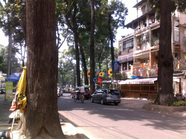

Bác nào cho 500 hình ảnh khu vực này đi ạ.
Theo em phải có biển xoay vòng vòng, vì tất cả xe vào đây phải đi theo vòng vòng 1 chiều, không được đi ngược lại.
Hướng Trần Cao Vân đi vào Công trường quốc tế (Hồ con rùa). Hướng PNT đi vào cũng có biển 303.
