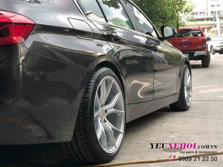

Em còn bộ mâm chính hãng style 269 nè bác
Thông số :
Font : 19x8,5J
Rear : 19x9J
Mâm như hình còn lốp em bán rùi ạ

Tình hình là em đã lên
maam infoged
trước 235/35-19
sau 255/35-19
michaline
cảm giác như lái vios

Chụp cái hình xe với mâm vỏ mới cho anh em xem tham khảo với!
Bác ghi nhầm kích thước vỏ trước hay kg? Kích thước đúng là 225/40/19, hoặc có thể dùng 235/40/19 cũng được. Kích thước đang ghi là không nên dùng dù vẫn trong phạm vi cho phép!
