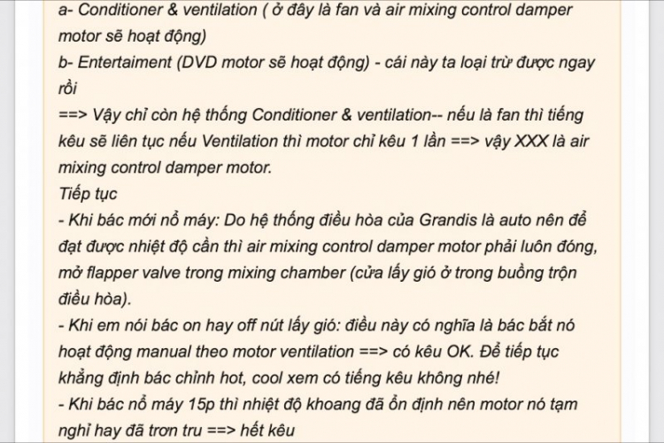

Lúc truoc e bị y chang như bác và dc bác Boeing giải thích như sau
có dịp ghé gara bác nói bác Chiến sửa cái motor là hết ngay đơn giản nhưng mất tg mở taplo, em lúc truoc chủ quan ko làm vì lúc nó kêu lúc k và cuoi cùng cũng phải sửa vì 1 ngày đẹp trời nó sẽ bị kẹt ảnh huong đến việc lấy gió nóng hoặc lạnh cho xe...

Theo bác chủ nêu là kêu từ bên ngoài chứ không phải bên trong taplo đâu bác.Lúc truoc e bị y chang như bác và dc bác Boeing giải thích như sau View attachment 236414có dịp ghé gara bác nói bác Chiến sửa cái motor là hết ngay đơn giản nhưng mất tg mở taplo, em lúc truoc chủ quan ko làm vì lúc nó kêu lúc k và cuoi cùng cũng phải sửa vì 1 ngày đẹp trời nó sẽ bị kẹt ảnh huong đến việc lấy gió nóng hoặc lạnh cho xe...
