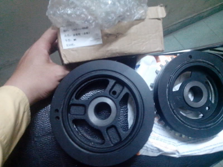

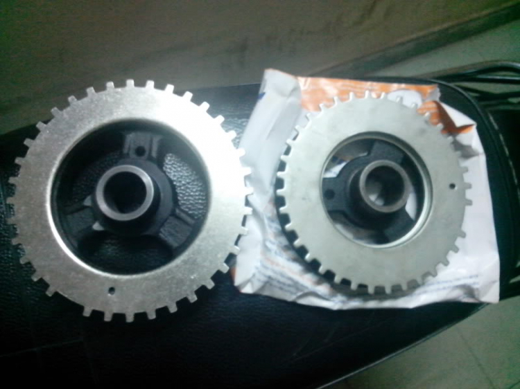

Hàng về, bên trái là cho escape 2.3 < 2007, phaỉ la cho escape 2.3 >= 2007

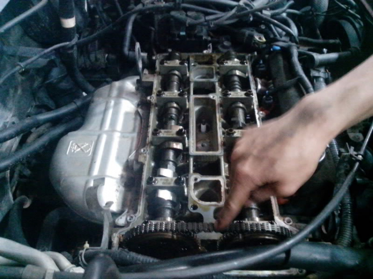

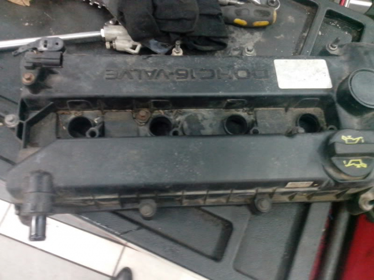

- Đầu tiên tháo nắp dàn cò
kiểm tra xích cam

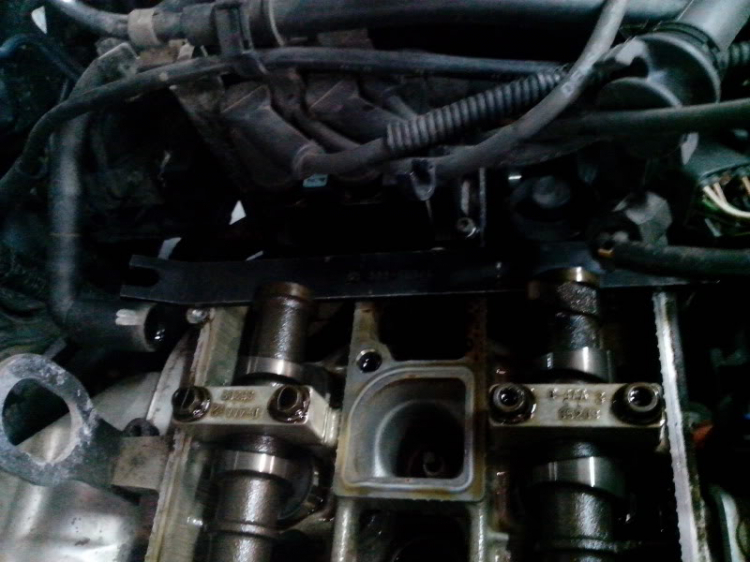

Cố định trục cơ
Chốt cơ dưới pulley và thay thế, thợ cả CPF đích thân thi công

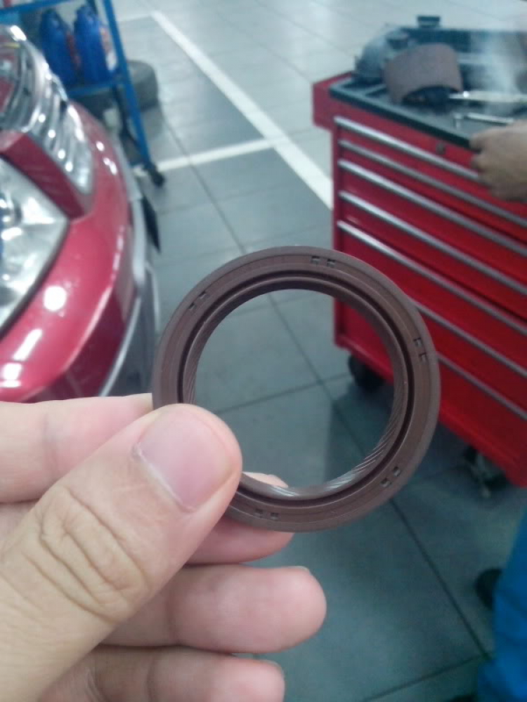

Cùng 1 công, em thay luôn phớt đầu trục cơ chính hãng
kiểm tra xích cam
Cố định trục cơ

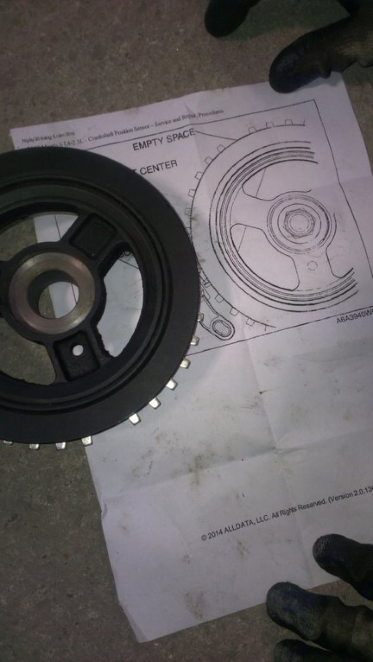

Tình hình là xe em Xe em Mazda 6 2.3 đời 2005 cũng bị kêu ken két ở dây curoa, thợ cũng phán là bị ở puly đầu trục cơ. Em tìm được hàng và mua về gara để lắp nhưng lúc này thợ cho biết cái puly em mua không giống hoàn toàn puly gốc và bảo không lắp được.
Đây là hình puly em mua mới và bản in cấu tạo puly của của xe:
Thợ nói cái lỗ tròn để chốt puly của em không giống như của puly gốc (lỗ chốt và điểm chống gần đối diện, puly em mua thì trùng vào nhau) nên nếu lắp vào máy sẽ không được. Em hỏi bác bán puly cho em thì bác ấy cho biết lắp cái này phải chỉnh lại tđánh lửa là chạy bình thường. Em ở giữa không biết kĩ thuật nên nhờ các bác tư vấn giúp em đem đến gara khác hay trả lại cho bác bán hàng yêu cầu đổi cái khác.
Em cũng thấy puly của bác Hainguyen trong thớt này giống cái puly gốc của em.
Cam ơn các bác
