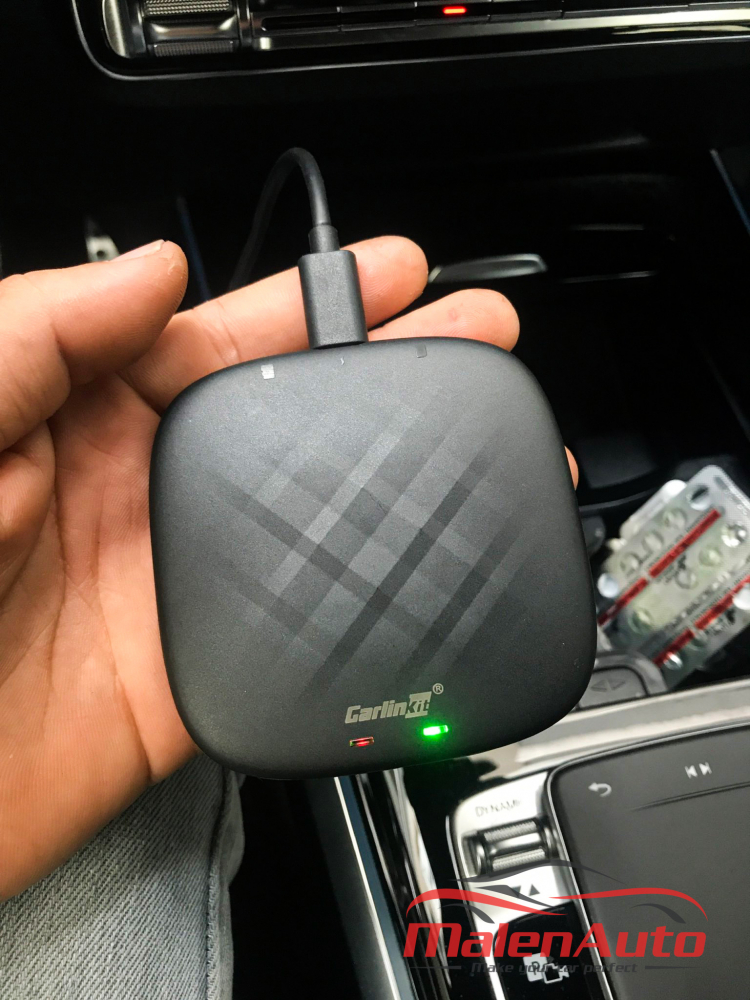

Cho nên các bác hãy dùng Android Box Carlinkit đi. Thương hiệu quốc tế, bên em đang tặng Vietmap S1 bản quyền luôn. Sử dụng phần mềm ra lệnh giọng nói AI Auto Ai thông minh trên TEYES CC3 hoặc KIKI tùy bác chọn. Xem thêm ở đây bác nhé: Android Box xe hơi Carlinkit
