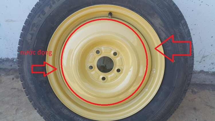

E mới tháo xuống xe và vệ sinh lại thấy k gỉ sét tí nào chùi rửa đất cát xong gắn lên tiếp
bình thường thì nó khô... nhưng không biết bác có tin là rửa xe nó xịt vào nước động lại trên mâm không?
lâu ngày cùng với cát đất thì nó thành 1 hỗn hợp gì rồi.... bác vệ sinh thường xuyên thì em không nói.
xe bác nào mà 1 năm chưa hạ bánh xuống thì thử xem

Báo cáo các cụ cuối cùng em cũng xử lý xong vụ rỉ sét...tiếp theo là đeo bao hay không đeo bao :3ddaomat:

lấy cái hình của bác tatsuya
Mitsubishi Grandis - Tổng hợp bài viết về Grandis: giao lưu, chia sẻ
do cái mặt này nằm trên nên nước sẽ đọng ở vành này.. và rất khó ra.. chỉ cần rửa xe thôi thì có cũng vô nhé.... lâu ngày thì các bác biết sao rồi đấy.
minh họa xe em
img_0306-jpg.72094
nên 2 giải pháp
1 khoan mấy cái lổ cho nước thoát
2. trùm cái gì đó ở trên ...

lấy cái hình của bác tatsuya View attachment 572669
minh họa xe em
img_0306-jpg.72094
nên 2 giải pháp
Xe e bánh xe cua lật ngược lại phần mô xuống dưới nên ổn hơn
