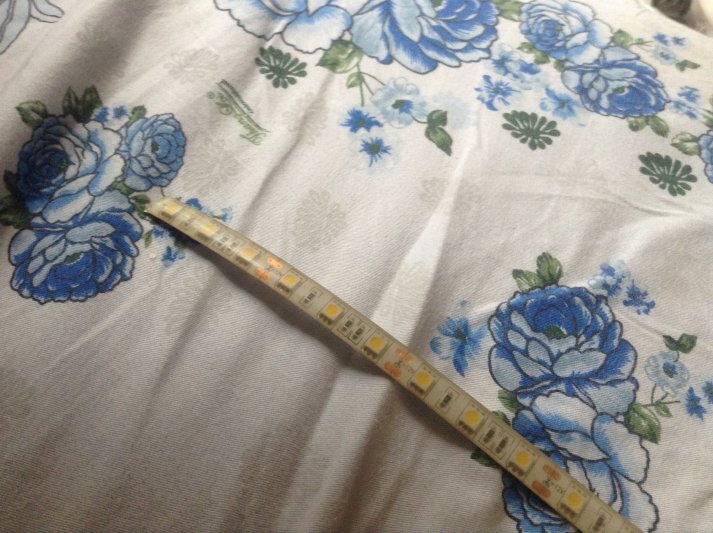

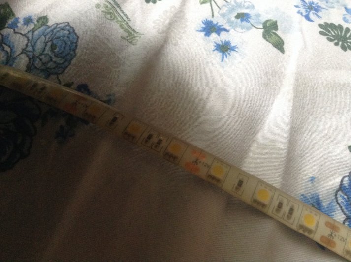

Cái ni dễ, anh chạy ra mua led dây, chưngf 1m thôi khoảng 30k. Hàn 2 đầu vào và cấm vào thôi là nó sáng... Cưs cắt thoải mai 3 bóng, 6 bóng ,3x là đượcBác @the kid sắp xếp tuần này off cafe và hướng dẫn DIY tại chổ cho vài anh em đi !
Hàn vào 2 chổ này
Cắt cho ngắn dài ngay cái hình cái kéo
Lột 3 m dán...

Hàn vào 2 chổ này
Cắt cho ngắn dài ngay cái hình cái kéo View attachment 323242
