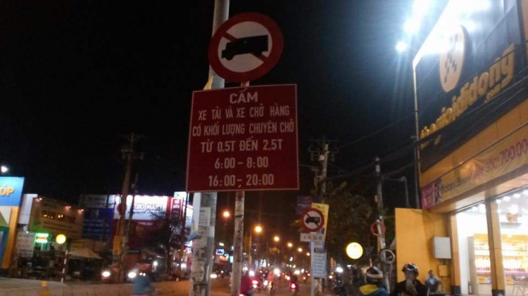

Thì thay câu "dưới 1t5" bằng câu "trên 0,5t" là xong. Biển cấm giờ tải nhỏ lâu nay vẫn có nhưng không phải đường nào cũng cấm: là cái bảng <1.5T và <1T đó (trước nó cân cả xác xe và hàng => 500kg cũng không chui lọt)Viết vậy thì xe tải từ 1,5T đến 2,5T không bị cấm? Mà nhiều chữ quá, hơi rối, đọc hỏng kịp.

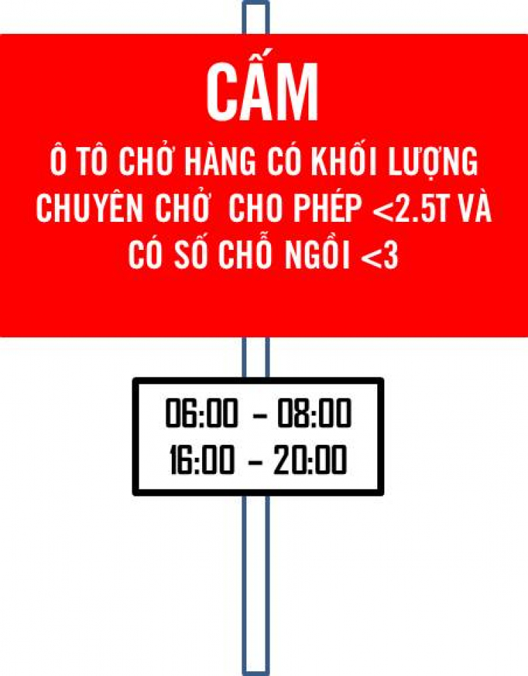

Chữ "KLCC" trong biển báo viết rõ đầy đủ được không anh?Dự là sẽ cần 2 biển cắm ở các tuyến đường kết nối vào TP (có biển R420).
Biển 1: Cấm xe tải nhẹ (<2,5T) lưu thông giờ cao điểm
Biển cấm bằng chữ, lưu ý chữ "VÀ" , biển này thỏa được các điều kiện:
- Cấm ô tô chở hàng có KLCCCP < 2.5T, (bao gồm cả ô tô tải có KLCCCP từ 2,5T> "x" >1,5T và "ô tô chở hàng" có KLCCCP "x" <1,5T).
- Miễn trừ được bán tải pickup vì bán tải có số chổ ngồi >3
Biển 2: Cấm xe tải nặng (>2,5T) lưu thông vào TP theo giờ:
Được, nhưng đưa bớt thông tin giờ cấm ra biển phụ có vẻ hợp lý hơn.Chữ "KLCC" trong biển báo viết rõ đầy đủ được không anh?

Thôi xong các anh di xe bán tải. Hình mới tinh của BHDX chụp ở quận 12
Ủa anh Ngô Hải Đường khẳng định ko cấm bán tải rồi mà ta !Thôi xong các anh di xe bán tải. Hình mới tinh của BHDX chụp ở quận 12
Xe pickup là "bán tải" và "ô tô con" mà.Thôi xong các anh di xe bán tải. Hình mới tinh của BHDX chụp ở quận 12
Túm lại là GTCC gắn (2) cái biển này vừa thừa vừa thiếu
Thừa cái biển hình xe tải phía trên, (gắn như vậy sẽ hiểu là 2 biển cấm vì biển nào cũng là biển chính cả),
Thiếu chữ "...CHO PHÉP", (KL chuyên chở CHO PHÉP) mới đúng, thiếu chữ CHO PHÉP như vậy sẽ bị hiểu lầm là KL chuyên chở thực tế.
Thiếu biển phụ cấm theo giờ của biển cấm hình xe tải phía trên (nếu muốn gắn 2 biển).
