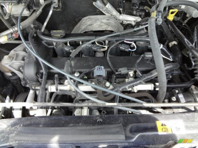

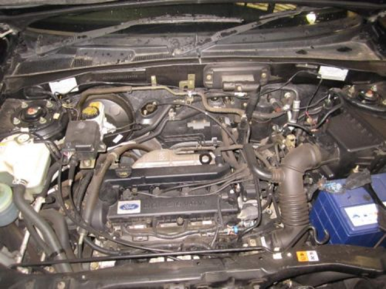

Cái servo mà bác Hà lắp trên xe chính là cái đầu tiên em lấy về định lắp cho 2.3 đời cũ (Thỏ Xinh mầu đỏ) nhưng dây ga nó hơi ngắn hơn khoảng 10cm do bướm ga của 3.0 nó nằm giữa xe, còn 2,3 nằm đầu xe. Con servo này cũng là khởi nguồn của trào lưu CC ở box ford.
Định cố gắng chế vào nhưng rồi em đổi 2.3 đời sau chân ga điện tử nên ko tiếp tục dự án này
Hình ảnh là em lấy các bản ếch 2.0, 2.3 ở các thị trường khác a
