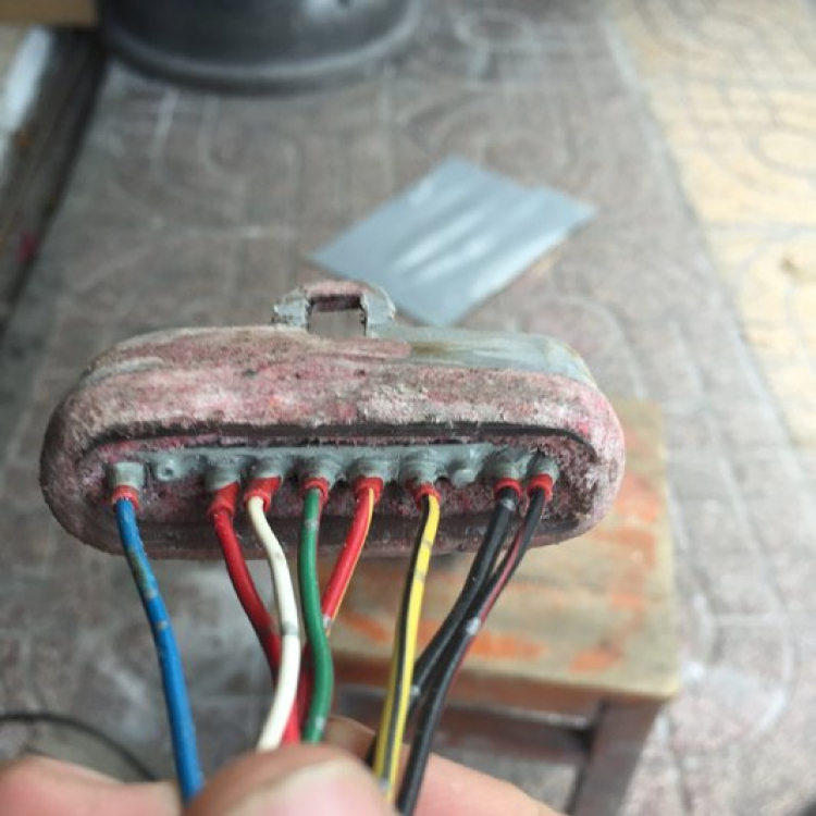

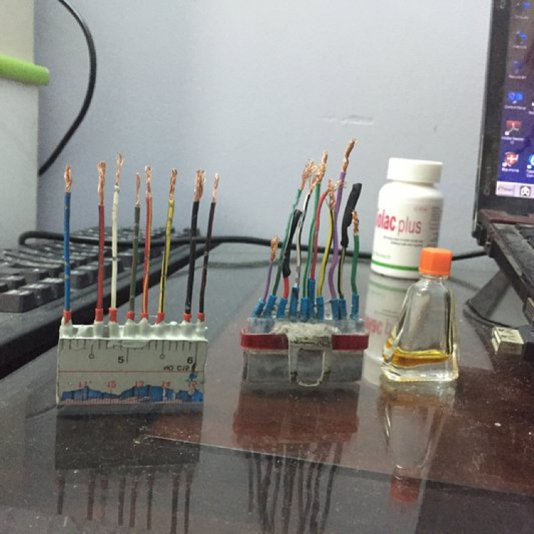

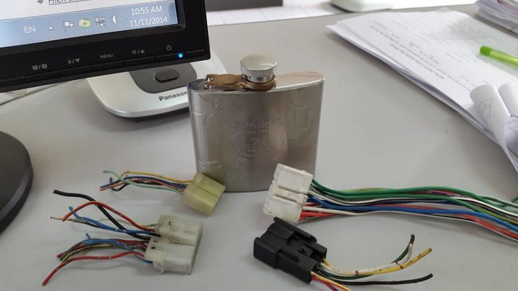

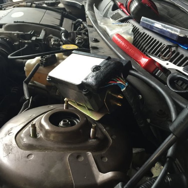

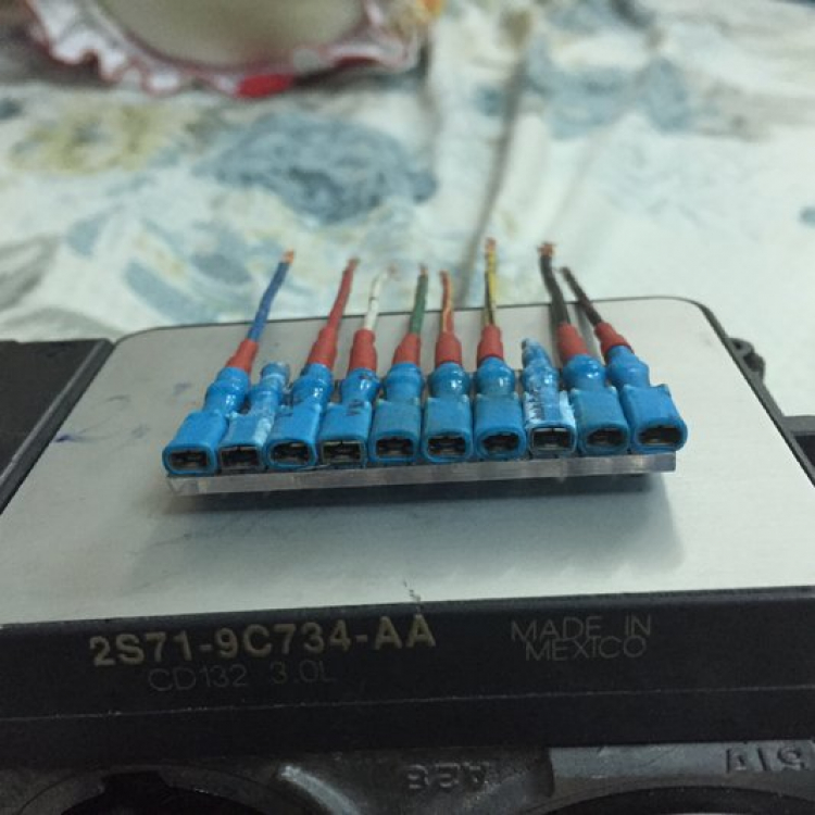

Lại tiếp tục chuyện tình làm jack...lần này chạy khắp hang cùng ngõ hẻm...tìm cho được chân pin zin theo xe...
Có loại chân pin fix vừa cho Modul...là pin theo xe Nissan...mỗi jack hàng bãi 10k-20k/cái...Đức Xuân...
lại cắm vào...lần này hoa hòe hơn...có thêm cái đuôi đỏ đỏ cho nó fix

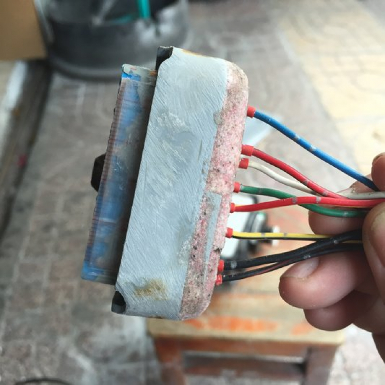

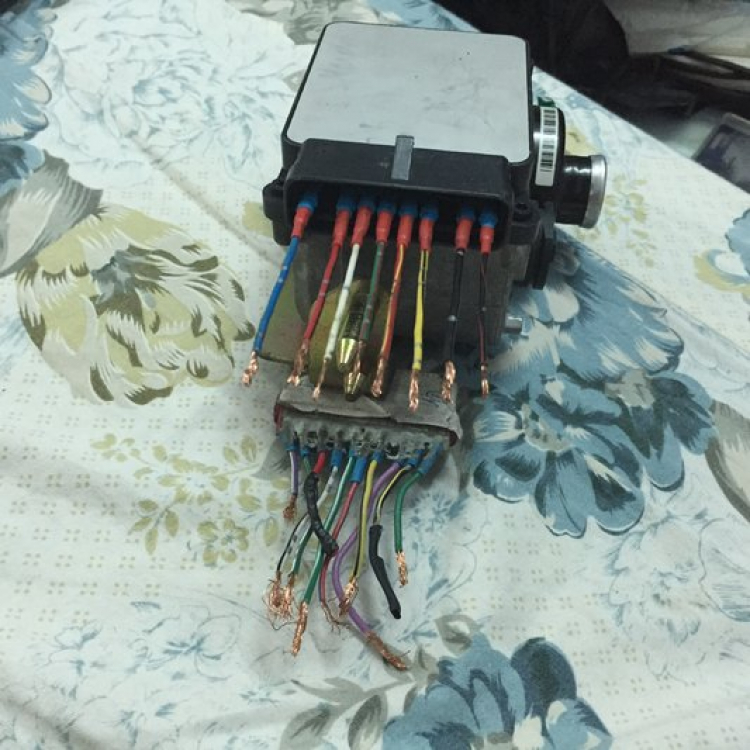

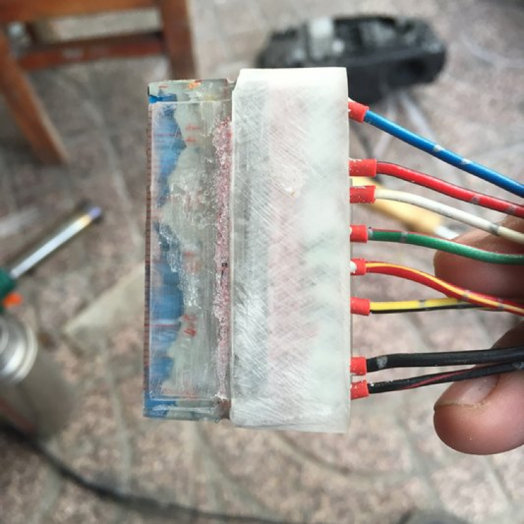

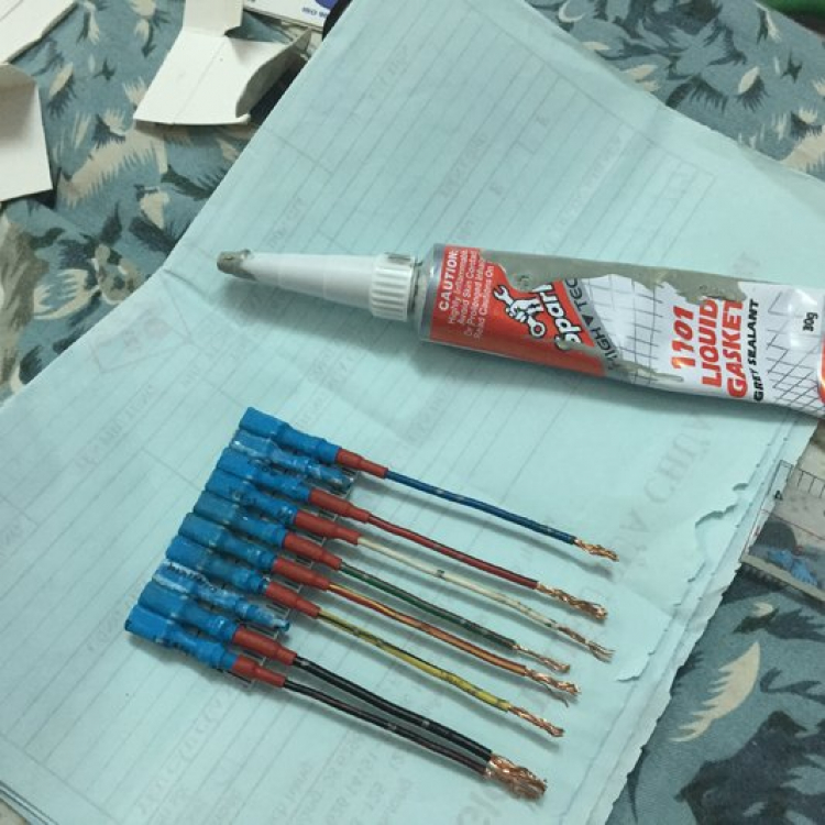

pin zin... nó có cơ cấu khác, dù ko khít như hàng Nhật tảo..nhưng là 2 miếng kim loại trên dưới ép lại và đàn hồi cực tốt...
lại silicon chịu nhiệt...

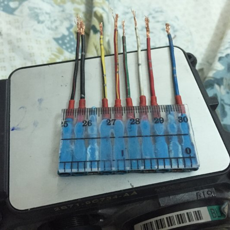

mới và cũ...
Sáng sớm lội ra Trần Bình Trọng...tìm em ngày nào...và
pin đẹp quóe..lại hi vọng ngày mai tươi sáng...

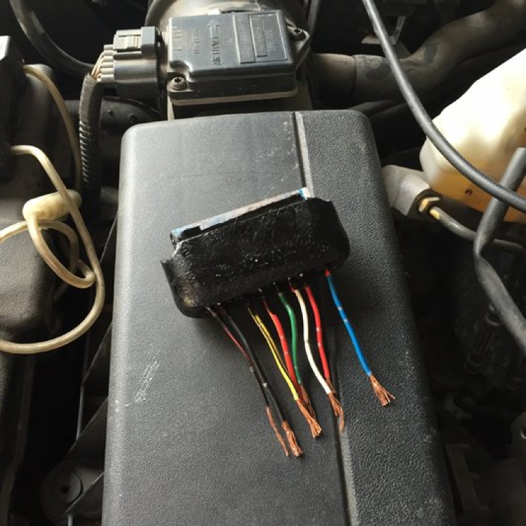

cái khoen thô ráp...có còn hơn ko...
Thèng em cứ trét thêm bột nhựa cho chắc...nhưng...nhìn mún ói...

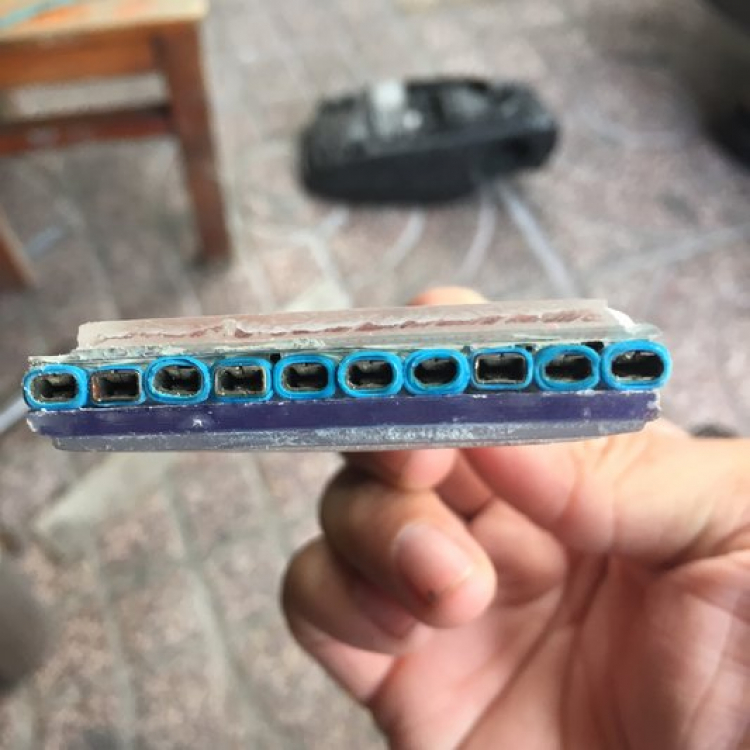

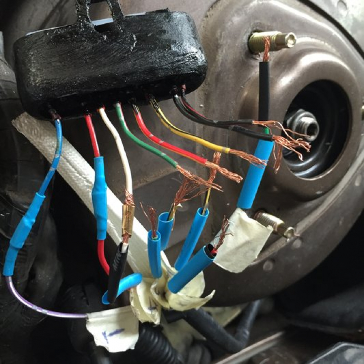

các bác có thấy ko?...chỉ cần mua thêm vòng oring cao su...bán đầy ở Tạ Uyên..thế là...Nước ơi! Cứ vô tư đến nhé!

kết quả...
